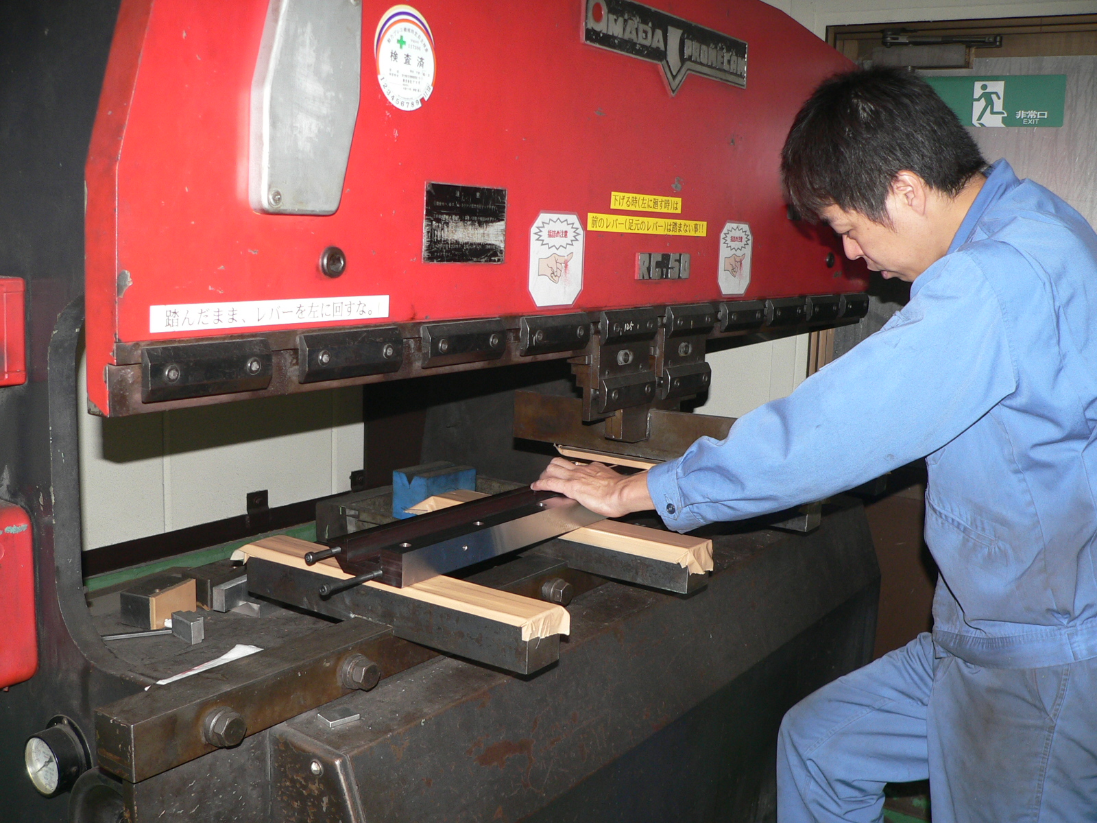

長尺・厚物部品のマシニング加工では、素材がもともと持つ内部応力や、
加工中に生じる応力変化によって、反り・ねじれ・たわみが発生しやすくなります。
特に長尺ワークや厚みのある部品では、わずかな歪みでも
最終的な加工精度に大きく影響するため、仕上げ加工前の歪取工程が重要です。
当社は長尺マシニング加工を得意としており、板金加工業の機械も活用しながら、
厚物部品にも対応できる高度な歪取りを行っています。

当社の歪取は、単なる矯正作業ではありません。
材料が持つ歪みや、工程ごとに変化するワークの状態をとらえながら、
仕上げ加工で高精度が出せる状態へ整えることを重視しています。
素材の履歴や形状、加工条件によって歪み方は異なるため、
一つひとつのワークに合わせて適切に対応することで、
平面度・平行度・寸法精度が求められる長尺部品や厚物部品の
品質安定につなげています。

長尺マシニング加工では、歪取工程と切削工程を切り離して考えることはできません。
仕上げ前に歪みを抑えることで、加工後の変形リスクを低減し、
安定した高精度加工を実現しやすくなります。
