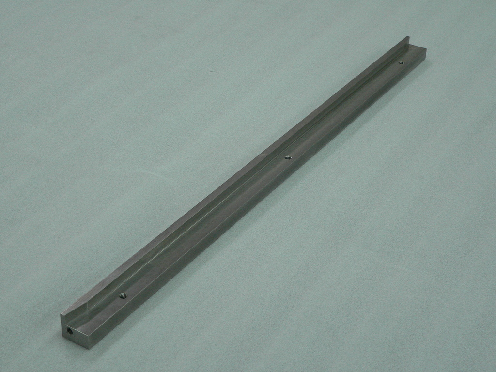

S50Cの長規格・長尺ブラケット部品の加工事例です。
ワークサイズは厚み6mm×幅50mm×高さ50mm×全長2200mmです。
S50Cは強度や硬さ、耐摩耗性に優れています。
また、全長2200mmという長さの部品は大型搬送装置やコンベアなどのレールや
ガイド部品などの基盤ブラケットとして使用されます。
今回の部品は食品業界等の大きな装置に用いられています。
アングル形状の部品加工はその形状からクランプが難しく、
また加工中の振動やたわみにより面粗度の確保や寸法の安定などが
難しい加工となります。
https://kikaibuhin-tuuhan.com/column/4195/
弊社は歪取りを行いながら、歪やねじれを抑えてから
マシニング加工を行い高精度で仕上げることが可能です。
材質はS50C等の鉄以外にもアルミやステンレスの長尺アングル加工にも対応します。
