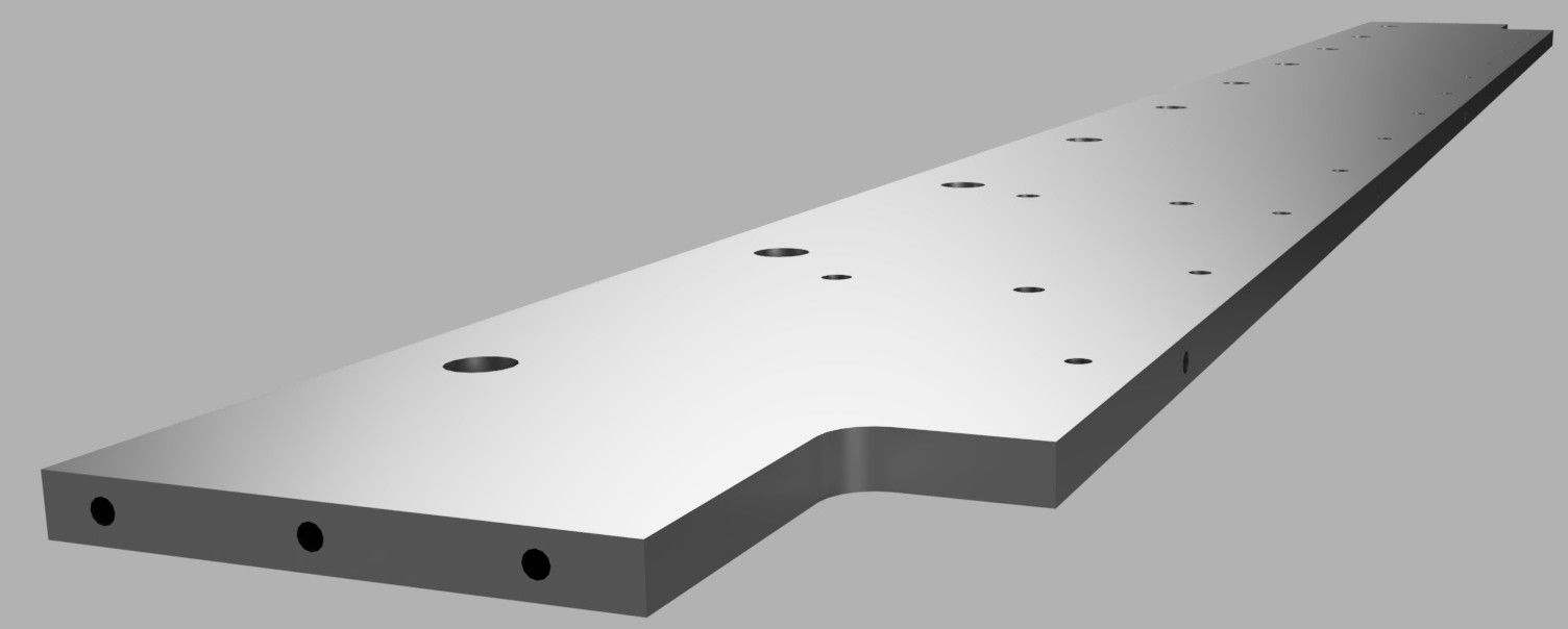

プリハードン鋼 HPM38の長尺物プレート部品の加工事例です。
ワークサイズ、厚み15ミリ 幅150ミリ 全長1400ミリです。
切り欠け加工にタップ加工、ザグリ穴と端面に精度穴加工を行っています。
研削加工で仕上げを行い平面度・平行度10μを実現しています。
HPM38は材料製造過程で熱処理されており、HRC30~40程度の硬度があります。
加工後の熱処理工程をが不要なためリードタイム短縮、コスト削減に繋がります。
HPM38はSUS420J2を改良した13Cr系Moステンレスの材料です。
SUS420J2以上の耐食性を持ち錆びにくく、鏡面仕上げ性もあります。
レンズや光学部品などに使用される金型部品や
精密機械部品・治工具などにも使用されます。
加工における注意点はまず、高硬度材料であることです。
工具や加工条件が適していないと工具の摩耗が早くなり工具寿命の低下につながります。
またステンレス鋼に近いため切りくずの刃先への溶着にも注意が必要です。
