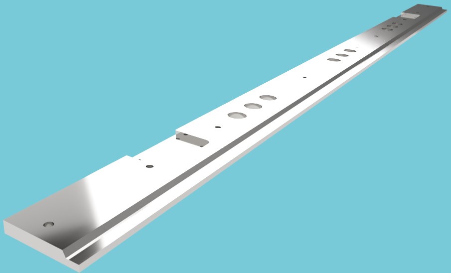

長規格、高精度なS50Cのプレート部品の加工事例のご紹介です。
ワークサイズ、厚み15ミリ、幅100ミリ、長さ1700ミリです。
片側を厚み8ミリに削り、厚み15ミリ部から8ミリ部をテーパー加工でつないでいます。
材質SS400でのご依頼でしたが、S50Cに材質変更を行い加工しました。

S50Cは炭素の含有量が0.47~0.53%とSS400に比べ多く、
硬さと強度を兼ね備えた材料であり研磨時の目詰まりを起こしにくい材料です。
切削加工時もムシレが少なく仕上り面がきれいに仕上がります。
硬度は高くなるため、加工時の難易度は上がります。
特に高い平面度・精度を求められるプレート部品は加工者の経験値と
適切な設備・工具などが必要不可欠です。
