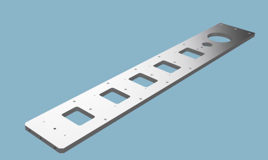

長規格 アルミA7075の高精度プレート部品の加工事例です。
ワークサイズは厚み15ミリ幅250ミリ長さ1300ミリです。
平面上に多数の角穴や丸穴などがあります。
材質A7075はアルミ合金の中でも特に強度が高く、『超々ジュラルミン』とも呼ばれており
軽量かつ高強度が必要とされる部品などに使用されます。
重さは鉄の約3分の1程度の軽さで装置などの軽量化にも貢献できます。
高強度かつ軽量性を活かし航空・宇宙産業や自動車・モータースポーツなどで
活躍しています。
また強度が高く加工性も良い為精密機器の筐体やロボットアームなど
様々な分野で広く使用される素材といえます。
加工におけるポイントとして素材の持つ内部応力が挙げられます。
A7075は素材の内部応力が大きく残留しており、切削加工を行うとバランスが崩れるため
反りや歪が発生します。
また、規格的切削性が良い材料ですが切削熱により溶けたアルミ合金が
工具の刃先に溶着し切れ味の悪化や加工精度の低下を引き起こします。
この様な長尺かつ大きな穴が開いている製品にとって反りや歪の発生は
致命的といえます。
弊社では対策として切削油や工具の選定、荒加工、仕上げ加工の方法など
加工中の歪を抑えた加工技術で高精度に仕上げていきます。
こちらの事例は厚みの平行度を50ミクロンに抑えました。
