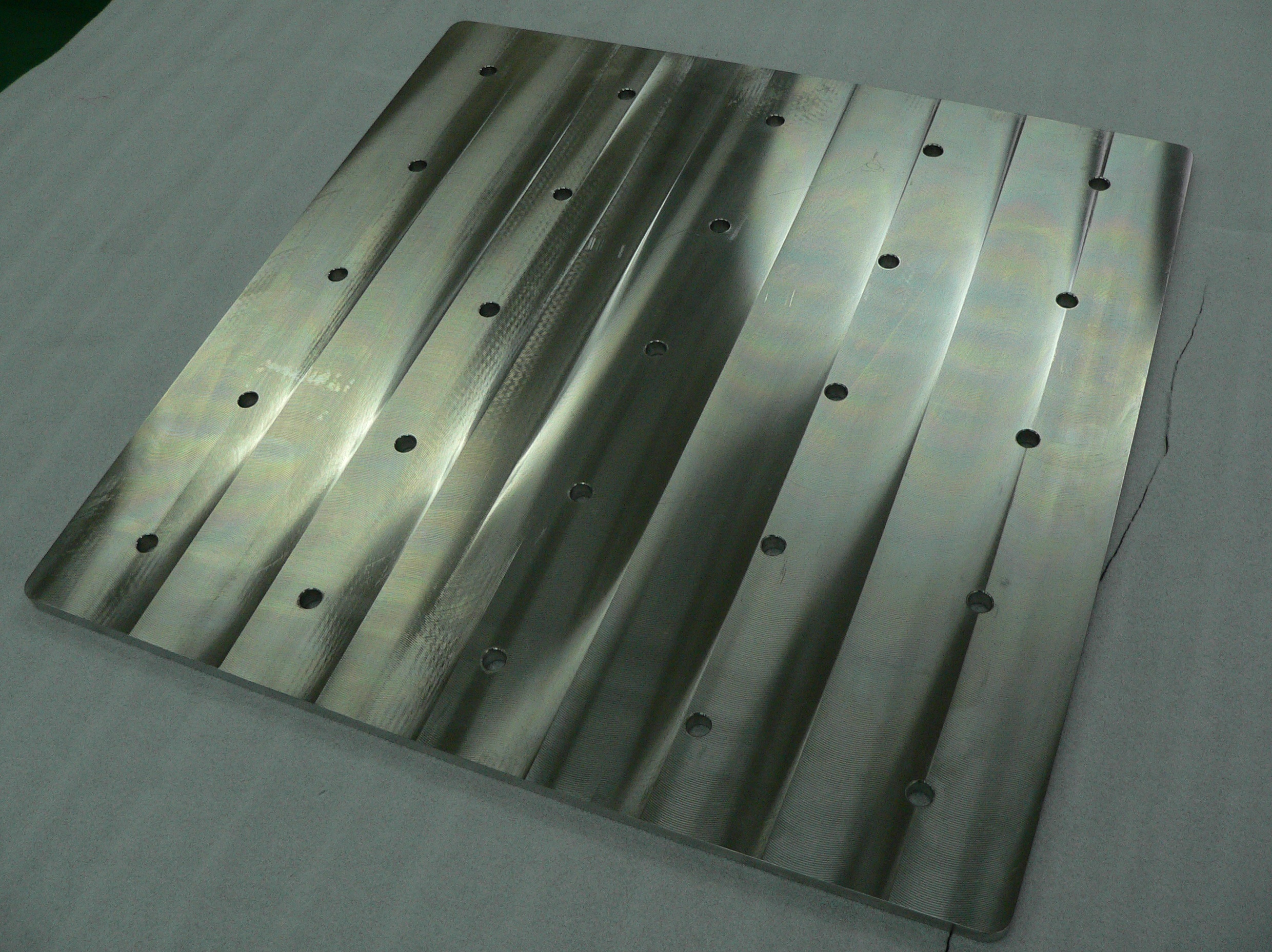

高精度な大寸プレート加工業者をお探しではありませんか?
こちらはステンレスSUS304、ワークサイズが厚み15ミリx幅600ミリ×全長700ミリの
プレート加工の事例となります。
ステンレスは加工中の熱や応力の影響を受けやすく反りや歪などが発生しやすいため
プレート加工は精度保証が難しい材質となります。
また、オーステナイト系ステンレスは磁性を持たない為研削加工も困難となります。
弊社ではマシニング加工で仕上げる研削レスでお客様のご要望にお応えいたします。
画像の製品の精度は厚み公差15ミリ(±0.1)平面度:50ミクロンを実現しています。
ステンレスは耐食性に優れているため食品機械や医療機器など水を使用する
環境下で使用されることが多いです。
そのような機械のベースとなるプレート部品は特に精度が必要になります。
大寸の高精度ステンレスプレート加工は城陽富士工業にお任せください。
