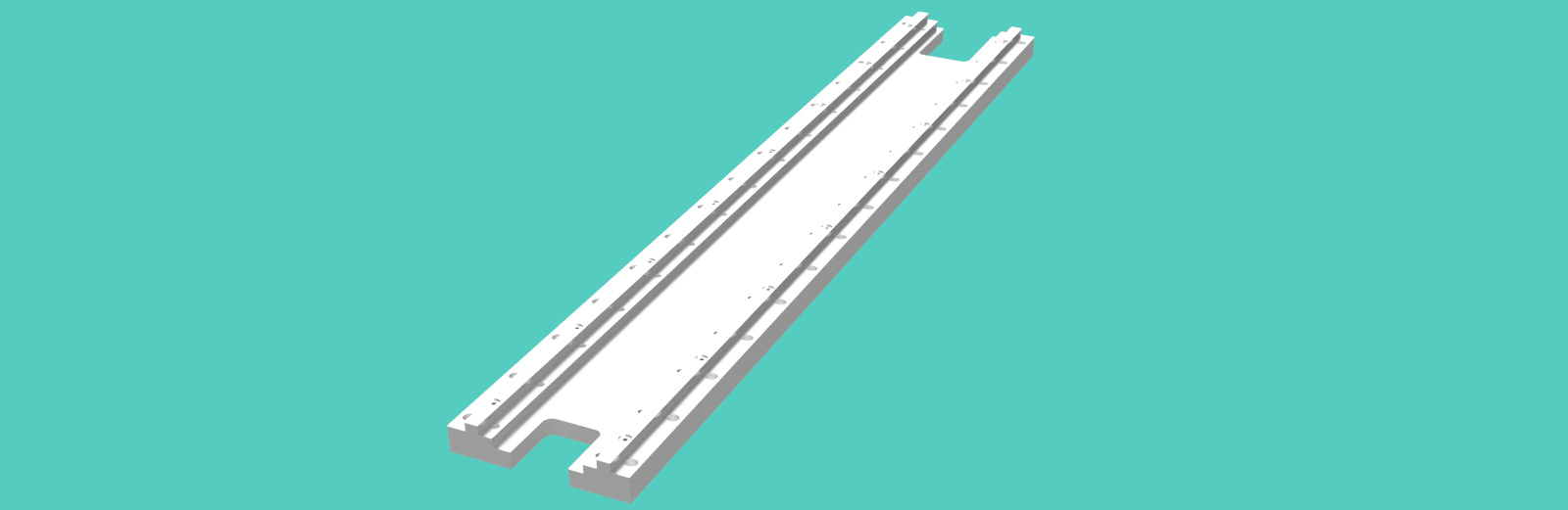

長規格 プレート部品の加工事例です。
材質はA5052、ワークサイズは厚み50ミリx幅300ミリx全長2500ミリです。
仕上がり精度は平行度、平面度50ミクロンとなります。
複雑な形状、また外観上研磨が必要な部品です。
研磨前にマシニング加工で精度を追い込むことにより、研磨にかかる時間が短縮されます。
全長2500ミリの長尺加工ですが、弊社のこれまでに培われた加工経験により
高精度な加工を行うことができます。
