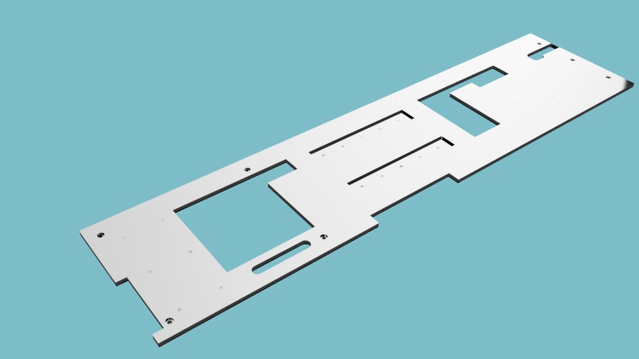

長いサイズの薄板大物プレート部品でお困りではありませんか?
材質、鉄SS400を使用し加工しました。
ワークサイズは厚み10ミリ、幅300ミリ、全長1000ミリの薄板大物プレートです。
平面上に大きな角穴や深さ8ミリのポケット加工、切りかけ加工があります。
掘り込み部分の厚みが2ミリ、また角穴形状が複雑な形状の為、
研削加工時にビビりなどが生じてかなり加工が困難となります。
研削前の切削加工時に平面度を50ミクロン以内に加工する事で
平面度20ミクロンを達成した事例となります。
