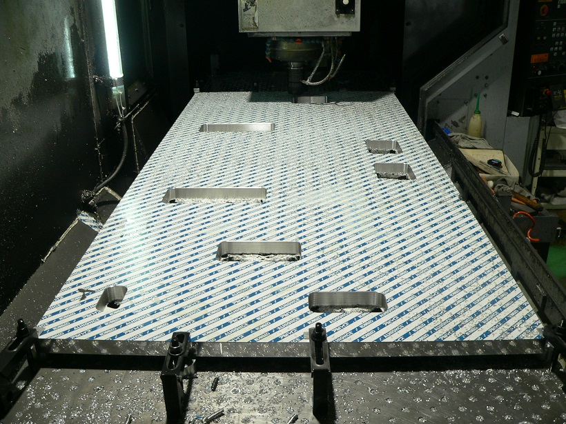

アルミの長大プレート加工事例です。
材質はA5052、サイズはt35 mm ×1000 mm × 2100mmの長大サイズです。
底面平行度 50 ミクロン、平面度 50ミクロンに仕上げることが可能です。
この様な長大プレートになりますと5面加工機で加工することが多く
コストが高くなりがちですが、
城陽富士工業の門型マシニングセンタVS100では、
ワークサイズ最大3150 mm × 1000 mmまでの長大な製品を加工できます。
また、平面度や平行度も高く仕上げるノウハウがあるので、
高精度に仕上げることが可能です。
軽くて、錆びないという特性からアルミの長大プレートは産業機械はもちろん、
食品機械や航空機部品など幅広い分野で使われています。
長大サイズのプレート部品加工は城陽富士工業までお問合せ下さい。
