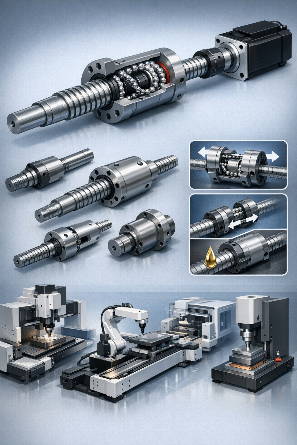

ボールねじはモーターの回転をまっすぐな動きに変えるための機械要素で、装置設計では様々なモータとの組み合わせで使われることが多い部品です。ねじ軸とナットの間に多数の鋼球が転がる構造になっており、摩擦が非常に小さく、高精度でスムーズな動作が得られます
①ボールねじの基本構造と仕組み
• ねじ軸(シャフト) — らせん状の溝が加工された軸
• ナット — 内側に溝があり、鋼球が転がるレールになる
• 鋼球(ボール) — ねじ軸とナットの間を転がり、摩擦を大幅に低減
• 循環機構 — ボールが無限に循環するための通路(エンドキャップ式・チューブ式など)
モーターがねじ軸を回すと、ナットが直線方向に移動します。摩擦が小さいため伝達効率は90%以上とされ、一般的なすべりねじ(30〜50%程度)に比べ軽い力で動かせるのが特徴です
②どんな場面で使われる?
ボールねじは「精密に位置を決めたい」「高速で動かしたい」装置で広く使われます。
• 工作機械(マシニングセンタ・旋盤)の送り軸
• FA装置・搬送装置の直線駆動
• 様々な装置での微細位置決め
• ロボット・医療機器・検査装置などの精密送り
• サーボプレス・成形機の力制御機構
装置設計の現場では、高精度・高剛性・高速応答が求められる軸に採用されることが多いです。

2. 予圧でガタ(バックラッシ)をなくす
高精度な位置決めには、ナットに予圧をかけてガタをゼロにします。
ダブルナット式やオーバーサイズボール式などの構造があります
3. 潤滑は重要
摩擦は小さいとはいえ、点接触で高い面圧がかかるため
潤滑が不足すると摩耗や焼き付きの原因になります。
グリスまたはオイルを適切に供給は重要です
4. 衝撃や振動には弱い
ボールが転がる構造のため、強い衝撃や振動には不向きです。
必要に応じてガイドなどの剛性確保が求められます
④ボールねじの種類分け
• 精密ボールねじ:研削加工で高精度。工作機械などに使用。
• 転造ボールねじ:コストが低く一般FA向け。
• 循環方式の違い:エンドキャップ式・インナーリターン式など。
• ナット形状:フランジ付き、円筒形など用途に合わせて選択
