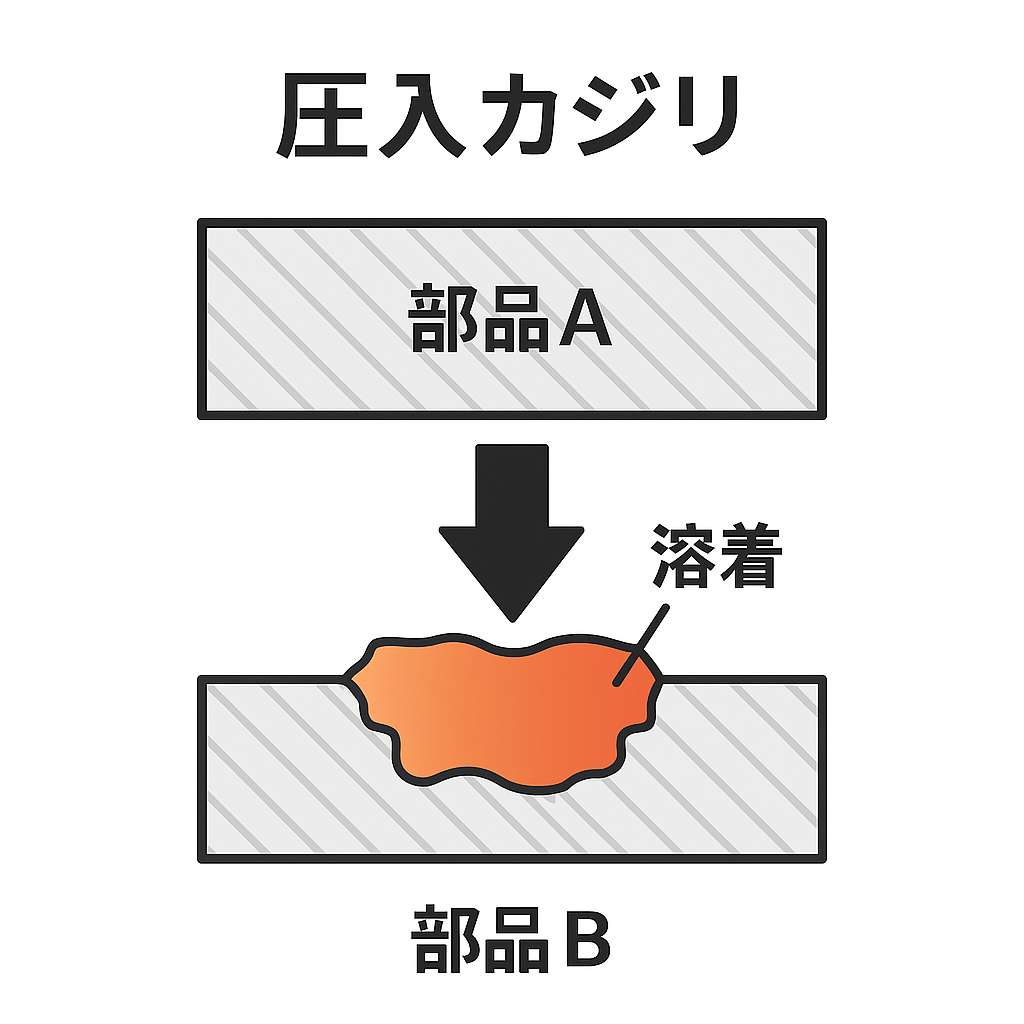

カジリの見られる実際の症状については先に記載しましたが
https://ja.nc-net.or.jp/company/83727/product/detail/253778/
圧入試験装置で様々な検証をしてきた当社が考える原因を考察してみました。
どの箇所に表れているのかにも関係しますが、
・圧入、また外す際の取り扱い方法
・圧入時の荷重やスピードの超過
・潤滑量や潤滑方法の不足
・異物かみこみ
など考えられる場合が多く、圧入に適切な方法管理が必要となります
