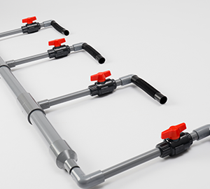

PVC製 植物工場用 給水配管
【 用 途 】
水耕栽培ベッドに養液を供給するための塩ビ配管、LED植物栽培装置用栽培槽塩ビ配管
【特長】
ご希望の管径・形状・寸法で製作可能。
パイプ径(例):VP13(外径φ18/内径φ13)、VP20(外径φ26/内径φ20)など
長さ(例):300mm、500mm、800mm、1000mmなど
バルブや継手などの材料手配から塩ビ管の切断・接着などのプレ加工まで対応可能。
【材質】PVC(硬質塩化ビニル管:VP管)
