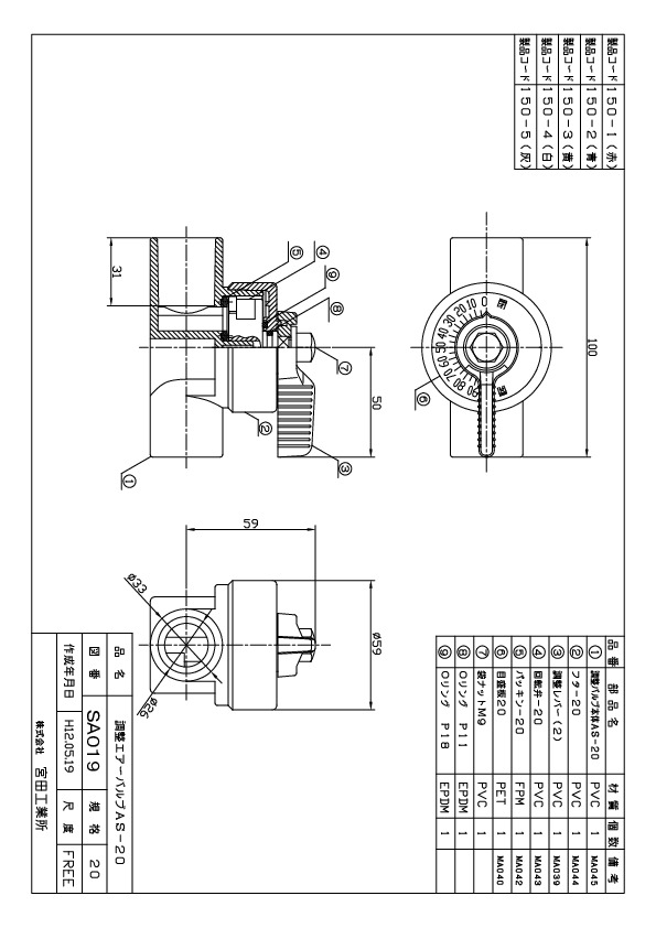

PVC製 目盛り付きエアー調整バルブ (調整エアーバルブAS-20、AL-20)
調整エアーバルブはハンドルを180度回転させることにより、空気を通過・閉止・調整するバルブです。
全閉・全開だけでなく流量調整用としての使用に適しており、目盛付きのため開度が一目でわかります。
【 特 徴 】
① 0~100までの目盛がついているため、空気量の調整が簡単にできます。
② 流量特性の違うバルブが6種類あるため、ご希望の用途にあった調整範囲でご使用できます。
α → 標準 → β → 1 → 1.5 → 2 の順に低風量タイプのバルブとなります。
③ ハンドルの色が5種類あるため、用途別に色で識別することが可能です。
例) 赤 : 逆洗 青 : 散気 黄 : 空気逃がし 灰・白 : エアリフト
【 用 途 】
・ ブロワーからの空気量を調整するために浄化槽の内部配管に使用します。
材質:塩ビ(PVC)
