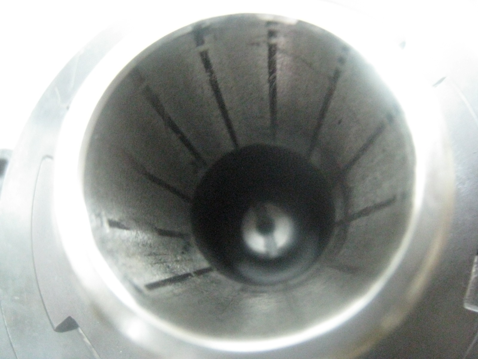

回転工具を長期間使用していると、画像の様に
テーパー部に傷の様な凹んだ跡が付きます。
このような状態で加工を行うとクランプ力が低下して
ビビリが発生する原因となります。
こういった傷が見られる場合は回転工具を修理することを
オススメします。
回転工具は、新品を購入すると数十万~数百万円かかりますが
修理でしたらコストが最大80%も抑えられます。
精度は、新品同様の精度を保証いたします。
