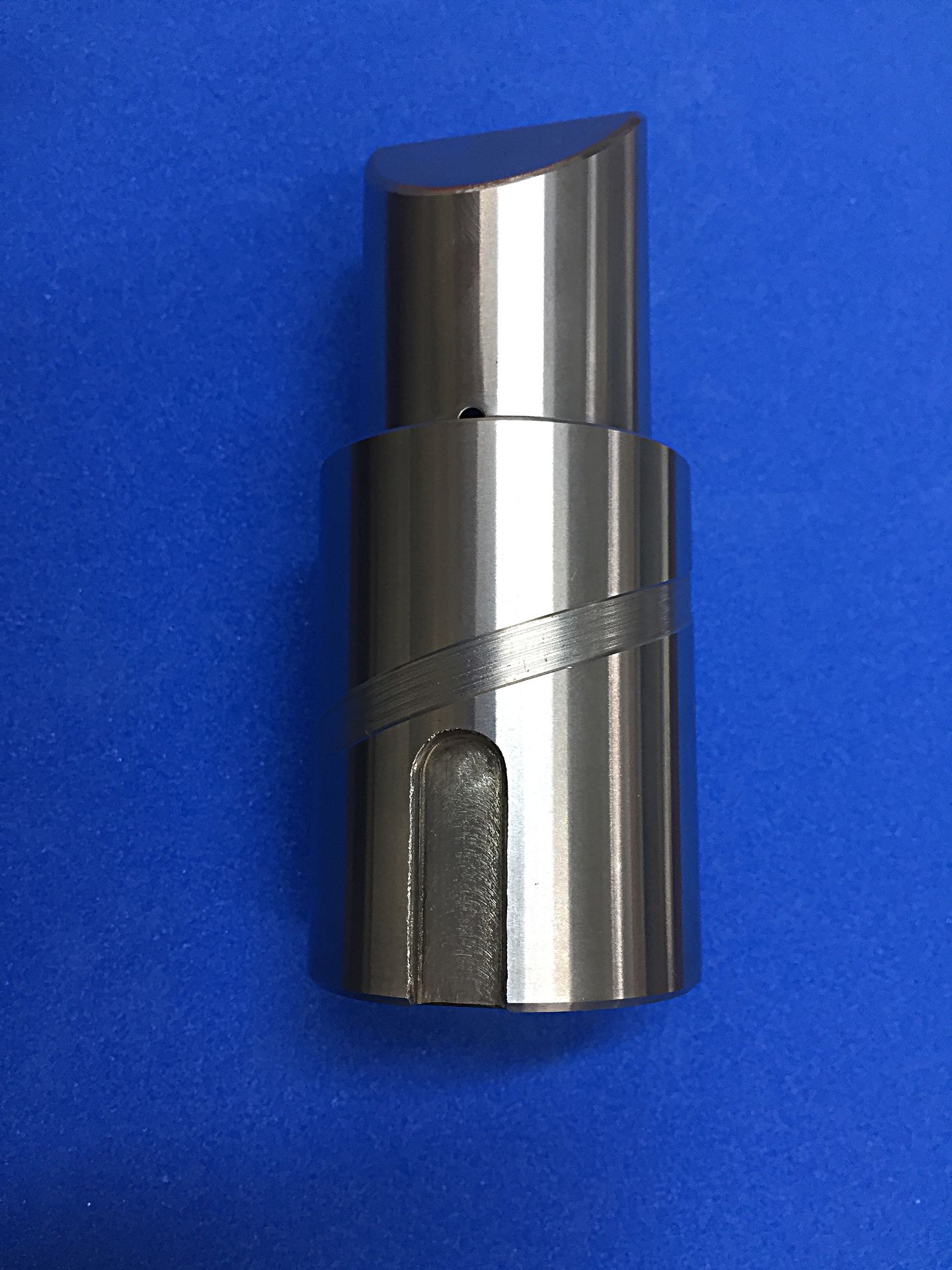

油圧用の厚めっきのツメです。
【材質】S45C
【工程】旋盤-熱処理-旋盤-研磨-表面処理(硬質クロムめっき)-研磨
メッキ厚さ:0.03以上
メッキ硬さ:Hr700以上
キー溝、油溝、先端部のすべてに位相が必要となります。
