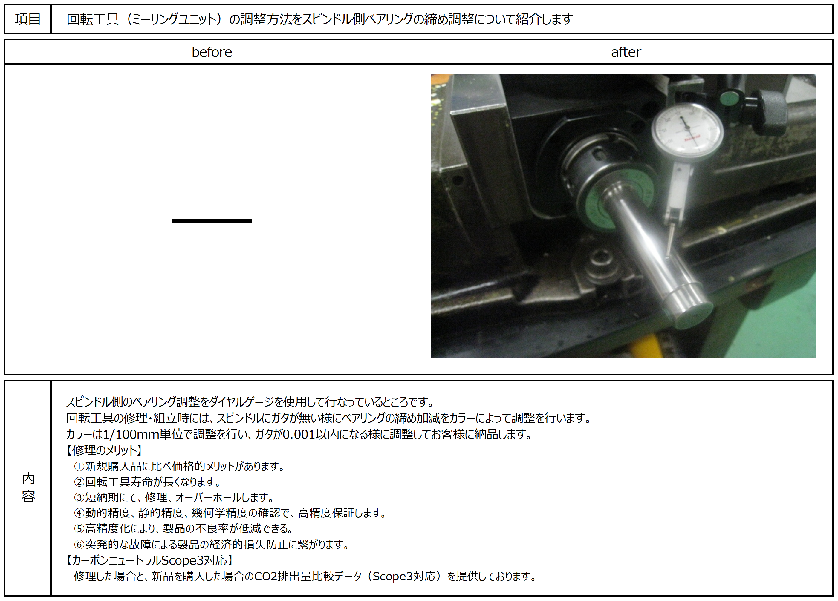

写真は、スピンドル側のベアリング調整をダイヤルゲージを使用して
行なっているところです。
回転工具の修理・組立時には、スピンドルにガタが無い様にベアリング
の締め加減をカラーによって調整を行います。
カラーは1/100mm単位で調整を行い、ガタが0.001以内になる様に
調整してお客様に納品します。
