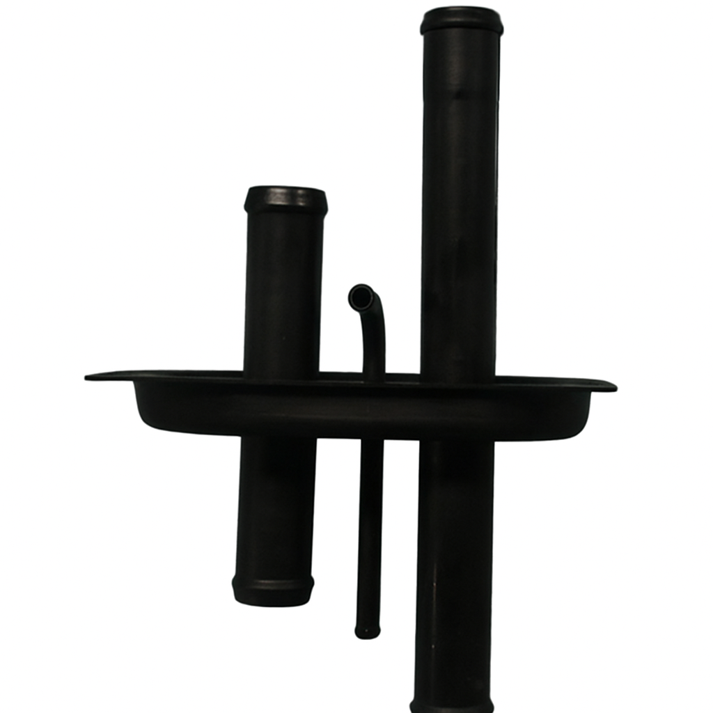

松田鉄工では、自動車部品パイプ加工を中心に、《材料調達→切断→端末加工→曲げ加工→ロウ付け→表面処理→気密検査》まで、すべての工程を社内で完結させる「マトリックス生産方式」を採用しとります。
【具体的な加工フロー】
★《ステップ1:材料調達と切断加工》
鉄(STKM材、STK材)、ステンレス(SUS304他)、銅などの材質のパイプ材に対応。丸鋸切断機8台体制で、Φ4~Φ70までの材料を高精度に切断します。小ロットパイプ加工でも、材料在庫を適切に管理することで、スピーディな対応が可能なんよ。
★《ステップ2:端末加工による成形》
ウォータパイプで重要なんが端末部の加工です。接続部分の形状によって、以下のような多彩な端末加工を使い分けます。
・拡管&フレアー:パイプ端を広げて接続しやすくする
・絞り&フレアー:パイプ端を絞ってから広げる複合加工
・ダブルビード:二段階のビード加工で強度向上
・スプール&インナービード:内側と外側からの成形加工
端末加工機8台を駆使して、お客様の設計要求に柔軟に対応しとります。
★《ステップ3:三次元曲げ加工》
NCベンダー10台による精密な曲げ加工。Φ4~Φ40のパイプ材に対応し、複雑な三次元形状も高精度に再現します。エンジンルームの限られたスペースに収まるよう、設計図通りの曲げ角度・曲げ半径を実現するんが、わしらの腕の見せどころなんです。
★《ステップ4:ロウ付け接合》
ウォータパイプ製造で最も重要な工程がロウ付けです。当社では、ロウ付け装置9ステーションを保有し、ブロンズロウ付けや銀ロウ付けに対応。鉄パイプ、ステンレスパイプ、銅パイプなど、異なる材質の接合も可能です。
ロウ付けは、バーナーで母材を熱し、融点の低いロウ材を流し込んで接続する技術。溶接と違うて母材自体を溶かさんけぇ、歪みが少なく、美しい仕上がりになります。気密性が求められる冷却系統部品には最適な接合方法なんよ。
★《ステップ5:表面処理と気密検査》
ロウ付け後は、企業間ネットワークを活用した各種表面処理に対応。三価クロメート処理、無電解ニッケルメッキ、カチオン塗装など、使用環境に応じた防錆処理を施します。
最終工程では気密試験を実施。冷却水漏れが絶対に許されんウォータパイプじゃけぇ、厳格な品質チェックを経て出荷しとります。
