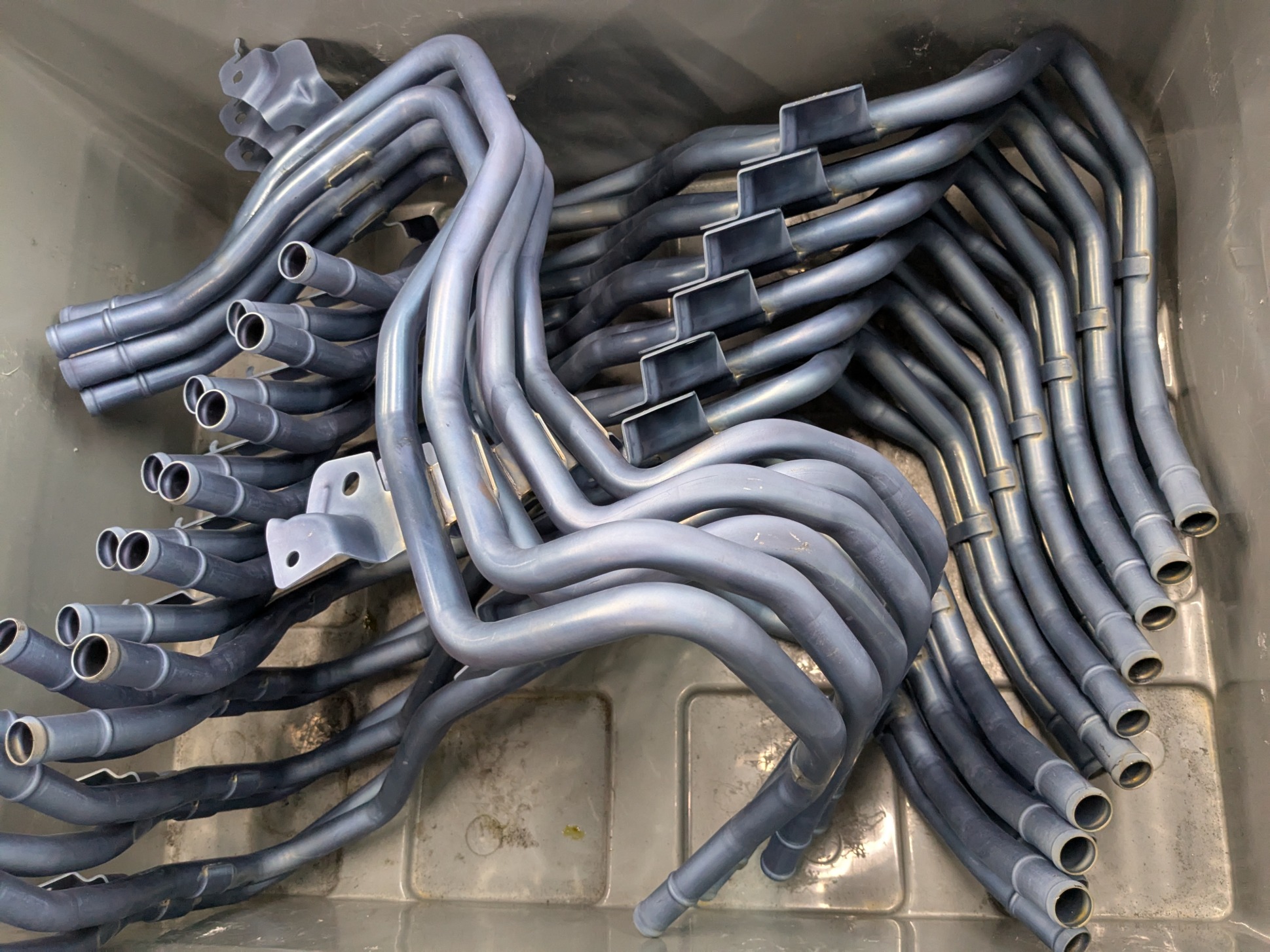

私たち松田鉄工では、70年以上の歴史で培った技術力を活かし、自動車用エンジンのウォータパイプ製造における全工程を社内で完結させる《一気通貫対応システム》を確立しています。
《統合加工ラインの実現》
✔ パイプ材の切断:丸鋸切断機8台でΦ4~Φ70まで対応
✔ 端末加工:端末加工機8台による多様な成形パターン対応
✔ 曲げ加工:NCベンダー10台による三次元精密曲げ
✔ ロウ付け:専用装置9ステーションによる確実な接合
✔ 合金メッキ処理:協力企業ネットワークによる最適な表面処理
✔ 漏れ検査:気密試験による品質保証
この一連の工程を同一品質基準のもとで管理することで、従来の分散発注では実現困難やった高品質・短納期・低コストを同時に達成しています。
《スチールパイプ加工の技術的優位性》
当社では、STKM材、STK材をはじめとする各種スチールパイプの特性を深く理解し、材料選定から最終製品まで最適化されたプロセスを構築しています。特に端末加工においては、拡管・フレアー・絞り・ビードなど多彩な成形技術を保有し、お客様の設計要求に柔軟に対応できる体制を整えています。
《マトリックス生産方式による柔軟性》
独自の日送りカード方式により、月産数十個から数万個まで同一システムで対応可能です。これにより、試作段階から量産まで一貫したサポートを提供し、お客様の開発スピード向上に貢献しています。
►【技術的強みと実績の詳細】
《70年間で培った加工ノウハウ》
昭和27年創業以来、機械加工・塑性加工・溶接加工の三つの技術領域を深く追求し、それぞれの技術を有機的に組み合わせた総合加工力を構築してきました。特に自動車用エンジンのウォータパイプにおいては、冷却システムの過酷な使用環境に耐える高品質製品を安定供給する技術を確立しています。
《最新設備による精密加工》
・シチズン・ミヤノ製NC旋盤・自動盤23台による高精度切削
・千代田工業製NCベンダー10台による精密曲げ加工
・大進工業研究所製ロウ付け装置9ステーションによる確実な接合
・キーエンス製三次元測定機による品質保証
《国際認証による信頼性》
ISO9001・ISO14001取得に加え、マツダ株式会社品質優良認定会社として認定されており、自動車業界の厳しい品質要求に応える体制を整備しています。
