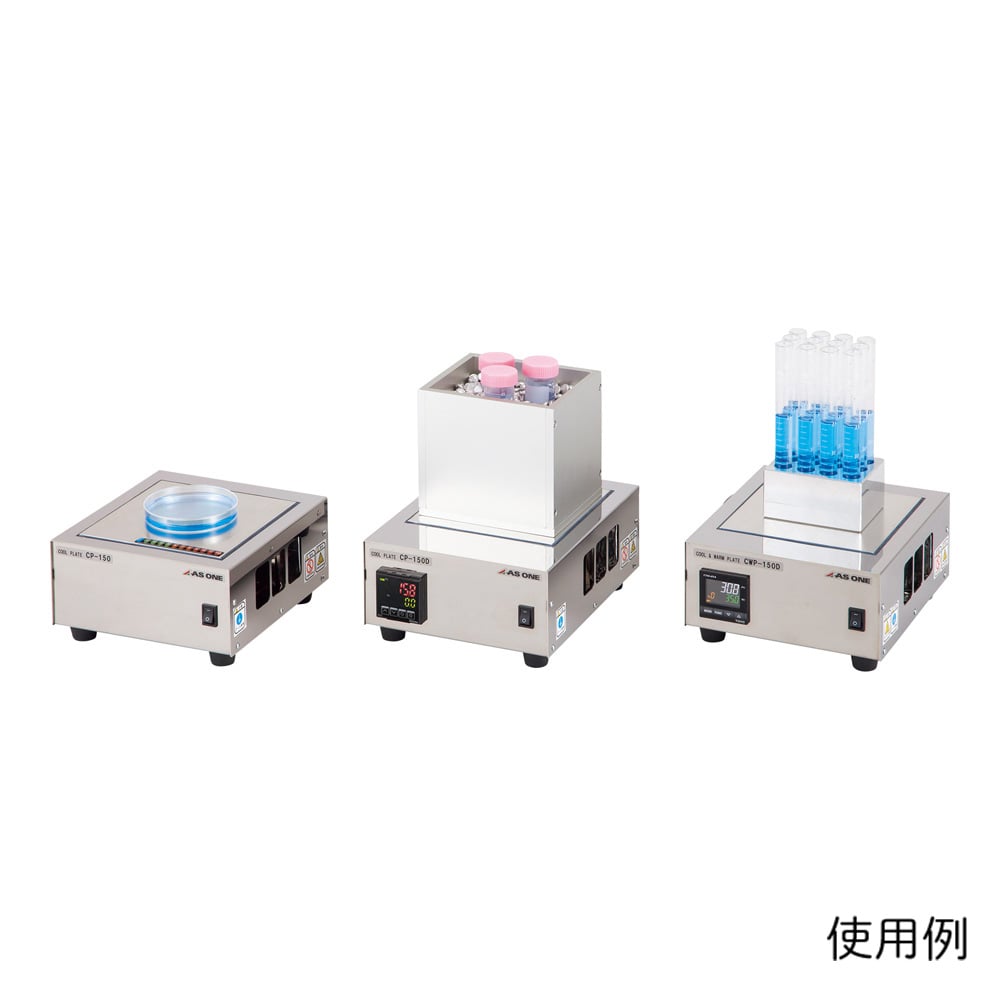

特徴
デジタル温度調節器搭載(PID制御)で天板を一定温度に保つことができます。
冷却・加温の両方ができ、タイマー機能付きです。
卓上での簡易冷却・保冷
仕様
クール&ウォーム
設定温度範囲(℃)※0℃以下使用不可:0〜60℃(室温-20〜+60℃)
材質:天板/アルミニウム、本体/SUS430
本体サイズ:190×233×108mm
プレートサイズ:150×150mm
重量:約2.8kg
温調方式:ペルチェユニット
電源:100V 50/60Hz 3Pコード(約2.5m)
最大消費電力:200W
安全装置:過昇温防止装置、ガラス管ヒューズ
※温度設定範囲は天板温度であり試料を乗せた場合の保証温度ではありません。

対象物に対して、加熱と冷却の両方の処理が可能な加熱・冷却器です。
定温維持機能(時間制限なし)も持っているため、目的に応じた様々な試験が可能です。
研究開発向けに様々な業界で活用されています。
特徴
卓上での簡易冷却・保冷
仕様
クール&ウォーム
本体サイズ:190×233×108mm
プレートサイズ:150×150mm
重量:約2.8kg
温調方式:ペルチェユニット
最大消費電力:200W
