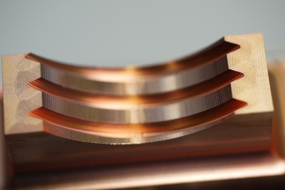

放電加工・電極加工への対応
新たに電極加工にも取り組んでおります。
牧野フライス製V22を使用し、24時間・土日を含めた稼働体制を構築しています。複雑な3次元形状の電極加工にも対応可能です。
金型製作、微細・精密加工、電極加工、成形加工まで、社内の技術を組み合わせ、「金型だけ」「成形だけ」では解決しにくい精密部品の課題にも、一貫して対応できることが当社の強みです。
