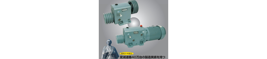

回転中でも瞬時、的確な変速操作可能なノンストップ変速機
スライドキー方式ですので、回転中・停止中いずれでも的確な変速操作が可能。歯車・軸はクロームモリブデン鋼を使用し、滲炭焼入れを施し、強度には十分余裕をもたせてあります。
静粛な運転・小型・軽量・安価。変速機・減速機の取付は水平・横・縦と自由な角度が可能です。
お問い合わせを頂ければ寸法図面・回転数・ギヤー比などの詳細図をFAX・郵送・メールいたします。歯車はモジュール0.5~22まで製作出来ます。
