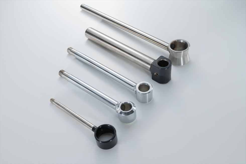

ステンレス素材より切削加工、転造加工、研磨加工、溶接、メッキ、バフ加工を施した製品です。
油圧シリンダーのロッドにあたるもので溶接部はパルスミグによる
「高強度溶接方案(切れない溶接)」により結合がされ、引っ張り強度は「20t」以上あります。
この製品につきましては「群馬県1社1技術」に認定されております。
また、表面処理は硬質クロムメッキのヒーフ仕様により、塩水噴霧3,000Hの耐食テストに合格しております。
溶接強度・耐食・素材サイズ等々性能・機能を満足させた「VA提案」が採用され量産品として生産されている代表的な製品です。
対応材質:SUS304・SUS630・SUS316
対応ロット数:10個〜1万個
最終製品:船外機用油圧機器に搭載
対応加工法:切削加工、熱処理、表面処理、転造加工、研磨加工、ギヤ加工
