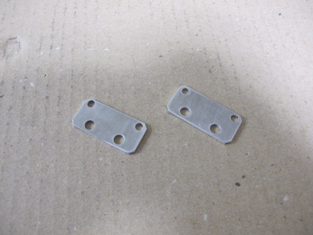

産業機械や各種装置の内部部品では、精度の高い切断加工と安定した品質が求められます。特にアルミ材は軽量で加工性に優れる一方、高反射材であるためレーザー切断の難易度が高い素材とされています。本記事では、A5052アルミ材を使用したプレート品について、ディスクレーザー加工機によるアルミレーザー切断加工の実績事例を紹介します。
【製品概要】
・製品名:プレート品
・素材:A5052(アルミ)
・板厚:1.5mm
・業界:産業機械
・加工方法:レーザー切断加工、アルミ切断加工
・寸法:30×15mm

【ディスクレーザー加工機によるA5052切断】
本製品では、トルンプ製のディスクレーザー加工機を使用しています。最大出力4kWおよび8kWの高出力により、A5052のような高反射アルミ材でも安定した切断が可能です。レーザーのエネルギーを効率よく材料に伝えることで、反射による加工不良を抑えています。
・高出力により切断開始が安定
・薄板でも溶け落ちやバリの発生を抑制
・微小サイズのプレート品でも精度を確保
今回のプレート品は30×15mmと小型ですが、エッジの乱れや溶け残りもなく、安定した品質で仕上げています。
