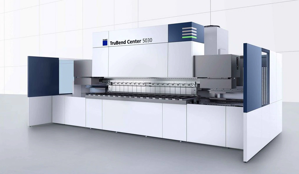

プレーナー加工によるV溝加工とベンダー曲げを組み合わせた「V溝曲げ加工」に対応しています。曲げ位置にV字の溝を入れてから曲げることで、鋭い角の仕上がりを実現します。
・加工方法:プレーナー加工によるV溝加工
・加工工程:V溝加工 → ベンダー曲げ加工
・用途:看板、什器、建築金物など外観部品
・特長:ピン角に近いシャープな曲げ形状
この加工方法は、外観品質を重視する板金製品に多く利用されています。
【V溝曲げ加工の仕組み】
〈V溝を入れてから曲げる加工方法〉
通常の曲げ加工では、板厚の影響で曲げ部にRが生じます。V溝加工では、曲げ位置の内側にV字の溝を加工し、その部分を曲げることで鋭角な形状を作ります。
〈プレーナー加工による溝加工〉
プレーナー加工機を使用して、曲げ位置に正確なV溝を加工します。この溝が曲げの起点となり、シャープな角度での曲げ加工が可能になります。
〈ベンダーとの組み合わせ〉
V溝加工後にベンダーで曲げ加工を行うことで、図面に近い鋭角形状の板金部品を製作できます。
