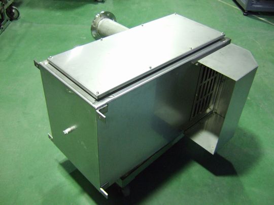

食品機械
精密板金・切削加工との複合品になっています
品名(タンク)
配管溶接など 洗浄関連のタンクの為 漏れがない美観も要した製品になっています
タンク内部は 仕切りがあり 何層にもなり加工行程が非常に難しい溶接構造品のため
弊社溶接職人の技術がより分かって頂けた加工製品になりました
材質 SUS304 t1.0 2.0 3.0 使用(その他:フランジ・配管材)
レーザー → 曲げ → 旋盤 → 溶接 → 漏れ検査 → 組立
