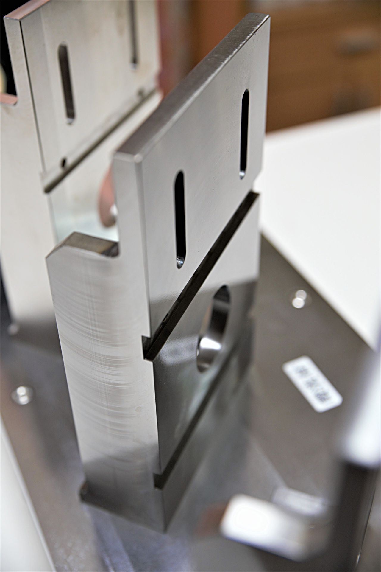

SS(鉄) SUS(ステンレス) AL(アルミ) 材を 溶接構造にて加工し
切削加工にて 各種同じ精度加工を行いました
150×250×55 ±0.02~±0.05
SS SUS AL など前加工では レーザー加工により時間的 また コスト面でも効果を感じてもらえます
従来通りのMC加工により 側面など切削面での加工方法も対応可能です
製品の仕様場所に合った加工方法により スピード=納期 コスト面にもご相談の幅を持って対応できます
最終更新日:2017-01-30
製缶加工(溶接) と 切削加工(旋盤:横・縦フライス:MC)技術の 複合技術
弊社では レーザー加工機・タレットパンチプレス・切削加工機(横フライス・縦フライス・旋盤・MC)
と様々な設備を使用し 製缶加工前加工・後加工を社内設備で行うことにより
角パイプ・丸パイプ・FD・板材などを使用し
2次加工・3次加工に対しての工程短縮も可能です。
添付画像:角パイプをレザーにて各穴加工・フランジ加工・リブ加工を行い
歪を取り 溶接加工(半自動)を行い
切削加工 縦フライス・横フライス加工を行い平行度・寸法公差0.05を確立しております。
材質:SS材 角パイプ 175×175×t6.0
板材= レザー加工 t19.0
