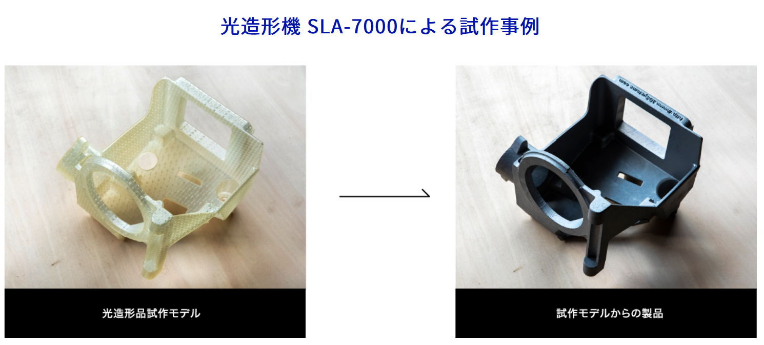

デジタル・クイック・キャストとは、⾼知機型⼯業独⾃の鋳物素材製作⼯法です。お客様より⽀給していただきました3Dデータを使⽤して出⼒した光造形品をマスター型とするため、鋳造専⽤の2⾯割の型は不要となり、短納期で素材を製作できます。試作品、プレゼン⽤マスターモデルや鋳造型、短期間で素材が必要な場合におすすめです。SC、SCW、FC、FCD、SCS、ACなどの材質に対応いたします。
★金型製作の場合
コスト/従来通り
納 期/最短6週間
寸法精度/Φ100±1.0
●2面割のため型ずれ、芯ずれの可能性がある
●加工代(かこうしろ)、抜け勾配などのモデリングを要するため時間がかかる
★D.Q.C製作の場合
コスト/金型製作費の1/3
納 期/複雑な形状でも最短2週間
寸法精度/Φ100±0.5
●支給素材データをそのまま使用し、再モデリングしないため確実に同形状の素材ができる
●型ずれ、芯ずれの可能性がない
★設備情報
光造形機SLA-7000
光硬化性樹脂に紫外線レーザーを照射し、
積層により成形する装置です。
●ワークサイズ : X500 ×Y500 ×Z550(mm)
