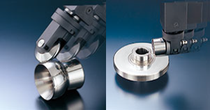

耐熱ステンレスの精密加工 面粗度は研磨加工と同等が可能です。バニシング加工
弊社はバニシング加工を得意としており、耐熱ステンレス(SUS310S)や純鉄などの削りにくい素材の加工が可能です。
バニシング加工は、削るのではなく工具を押し当てながら、加工物表面に塑性変形と加工硬化を生じさせる加工法で、材料の硬度や耐久性向上、コスト削減にもつながります。
切削との違い:
研磨のように表面を削るのではなく、表面層を押しつぶすように加工します。
手法としては、塑性変形に近く、硬いローラーやボール状の工具を回転する工作物に押し当て、表面の凹凸を塑性変形させて平滑にします。
材料への影響:
表面が硬くなる(加工硬化)とともに、圧縮残留応力を導入することで耐久性が向上し、傷の無害化にも寄与します。
<特徴とメリット>
・高い面粗度:
旋削並みの精度と研磨並みの面粗度を両立でき、鏡面に近い表面仕上げが可能です。
・工程集約とコスト削減:
研削加工の代替としても活用でき、加工時間の短縮とコスト削減に貢献します。
・環境負荷の低減:
研磨のように切りくず(スラッジ)が発生しないため、環境にやさしい加工法です。
・表面特性の向上:
表層を硬くし、圧縮残留応力を導入することで、耐摩耗性や耐久性を高めます。
主な応用分野
高精度・高耐久性が求められる部品:
自動車、油圧・空圧製品、ベアリング、精密部品などで利用されています。
外観品質が重要な製品:
反射性に優れ滑らかな表面が得られるため、外観品質が重視される分野でも用いられます。
