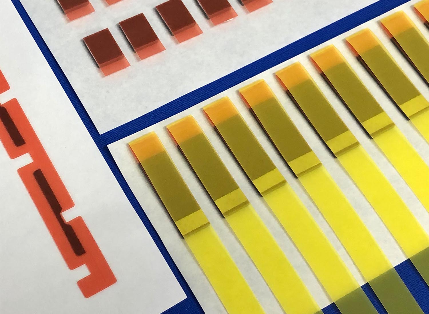

発泡PEやPPをワッシャー形状に打ち抜き加工した製品例です。
硬度、色、裏面の粘着加工やテープ付き様々な仕様に対応可能です。
