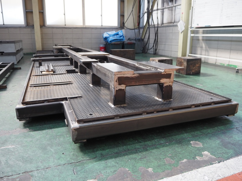

【五面加工機の圧倒的メリット】
★ 一回の段取りで五面を加工 ⇨ 位置ずれゼロの高精度実現
✔ 段取り替え不要で加工時間を大幅短縮
✔ 複雑な特殊形状でも少工数で対応可能
✔ 重量物の反転作業が不要(最大15,000kg対応)
《加工可能サイズ》
・最大加工範囲:X6200×Y3250×Z2150mm
・最長ストローク:X6500mm(サブテーブル併用でさらに長尺対応)
・ATC最大100本搭載(2026年5月稼働予定機)
【工作機械試作機での実績】
● 工作機械用ベッド・クロスレール・コラム各種
● ベースプレート(特殊形状対応)
● 金属高速切断機フレーム・ベッド
● 各種精密定盤(最大実績:3m×6m溝付き定盤)
※材質対応:FC250、FCD450、FCD600、SS製品、ステンレス、特殊鋼材
