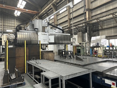

● 三菱重工製 MVR-32/36A(テーブル長さ5m仕様)
・加工範囲:X6000×Y3200×Z2300mm、ATC160本搭載
・アタッチメント3種搭載、APC(自動パレット交換)機能
・2面パレット式による長時間自動運転対応

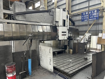

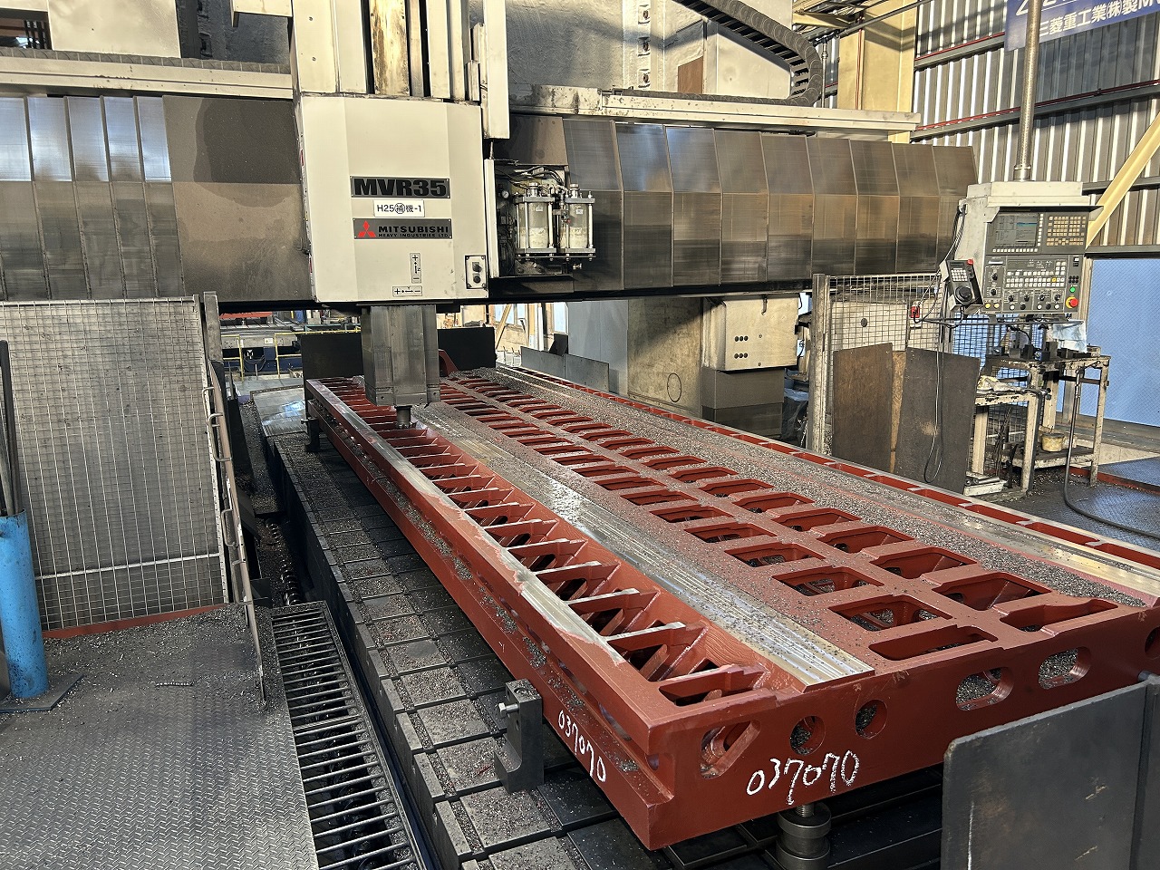

● 三菱重工製 MVR-35
・加工範囲:X6200×Y3250×Z2150mm、ATC80本搭載
・弊社最大サイズ製品加工対応機
● Nidec製 MVR-30Ex
・加工範囲:X5200×Y2550×Z1650mm、ATC60本搭載
・鋳物型構造部用CAMシステム(CAM-STRUCTURE)対応

鋳物(FC250・FCD450・FCD600など)は、溶かした金属を型に流し込んで成形するため、素材内部にひずみや不均一な硬度分布が生じやすい材料です。そのため切削加工時に以下のような問題が起きやすくなります。
・素材の内部応力による変形 ⇒ 加工後に寸法が変わる
・硬度のばらつき ⇒ 工具摩耗が予測しにくい
・大型品になるほど段取り回数が増える ⇒ 位置ずれ・精度ばらつきのリスクが上がる
・重量物ゆえに反転・移動だけで時間と人手を消費する
これらをクリアするには、大型対応の設備と、鋳物素材の特性を熟知したノウハウ、そして段取りを最小化できる加工方式が不可欠です。

【主要工作機械ラインナップ】
●三菱重工製 MVR-35(最大サイズ対応機)
・大型鋳物製品の一貫加工に最適
●オークマ製 MCR-B(最長ストローク対応機)
・加工範囲:X6500×Y2550×Z1600mm、ATC50本搭載
・長尺鋳物製品への対応力が抜群
●Nidec製 MVR-30Ex(鋳物型構造部専用CAM対応)
・複雑形状鋳物の高精度加工を実現
これらの工作機械により、建設機械部品(ロングレンジブーム、各種アーム類)から工作機械部品(ベッド、クロスレール、コラム)、精密定盤まで幅広い大型鋳物製品に対応しております。
