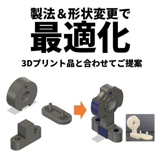

精密鋳造により一体化画像は切削加工と溶接で製作していた部品をロストワックスした事例です。
さらに形状を最適化し、そのサンプル品を3Dプリンタで製作。実寸大のサンプル品を実際に見て、対物との状況をご確認いただきました。
