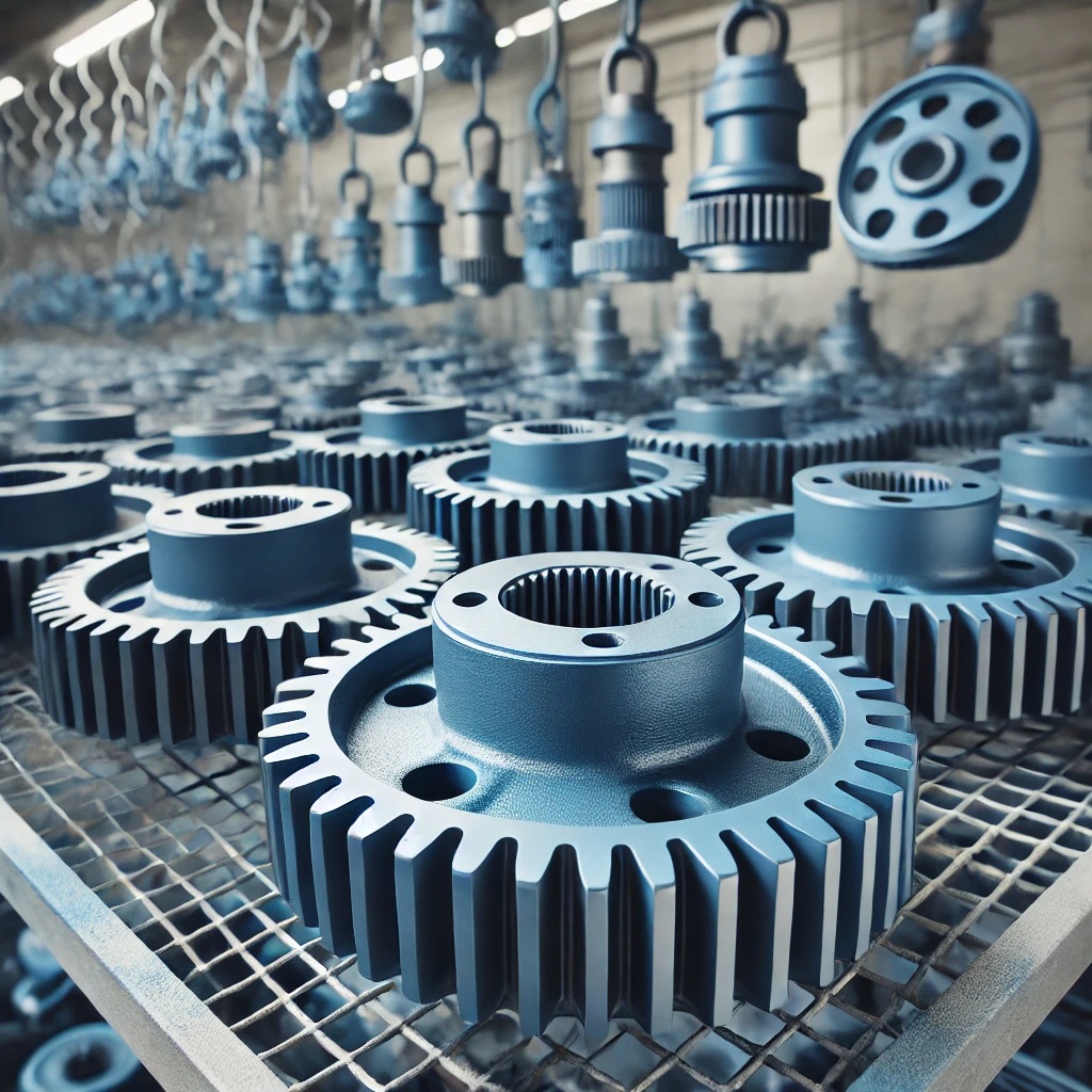

Q3. 塗る前に「前処理」が必要って聞いたけど、なぜ?
A.
金属の表面には、**油やホコリ、型から外すときに使う薬(離型剤)**がついています。
これを落とさずに塗ると、ペリッとはがれるなどのトラブルが起こります。
💡 だから、塗る前にする3つの大切な作業
脱脂(だっし):油を落とす
ブラスト処理:表面に小さなザラザラをつけて塗料がつきやすくする
化成処理:サビを防ぐための“見えない保護膜”をつくる
これをまとめて「前処理(ぜんしょり)」と呼びます。
Q4. 前処理をサボるとどうなるの?
A.
もし手を抜くと、こんなトラブルが起こります👇
剥離(はくり):塗料がペリッとはがれる
ブリスター(膨れ):表面がボコボコふくらむ
ピンホール:小さな穴があいて見た目が悪くなる
つまり、**きれいに塗るには、塗る前の準備が命!**ということです。
