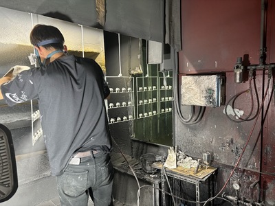

①金属部品の自動静電塗装ライン
永和工芸内製の中心となる塗装ライン。
数多くストックされた塗装治具を利用して、手のひらサイズを中心に量産塗装を行っています。
色はお客様の指定色と当社在庫色を使うことがあります。
当社在庫色は通常20色程度あり、その中から選んでいただけます。
大きさによって変わりますが、数量は1個~10000個程度に対応できます。
素材は鉄、ステンレス、アルミ、亜鉛、真鍮、めっき品など金属であれば幅広く対応します。
塗装治具のサイズが800x400になっており、その中に納まるサイズの製品が対象製品になります。

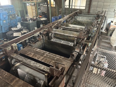

③リン酸亜鉛処理
当社のリン酸亜鉛処理は、回転バレルによる浸漬方式です。
その加工方法の特性上、大きな製品や小傷がNGの製品には向いていません。
ただし、小物部品の処理においては生産性とコストに置いてラック式と比べると優位性があります。
製品の状態に応じて、内製と外製を使い分けています。
バレルの間口のサイズが600x200程度で、それより大きな製品は入りません。
