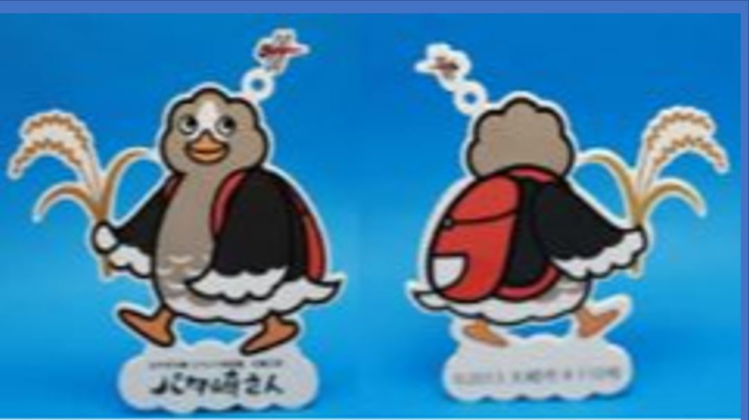

印刷版やインクの準備が要りませんので、イニシャルコスト・試作期間の低減が図れます。
〈特徴〉
①印刷版・インク準備不要(印刷データだけでOK)
②多色刷りOK
③印刷面のギャップ2㎜まで許容可能
〈印刷可能ワークサイズ〉
400㎜×300㎜×150㎜(高さ方向)
〈印刷可能材質〉
ABS、PS、PMMA、塗装品(ウレタン、アクリル塗料)
〈使用インク〉
UV硬化性インク
〈最小文字サイズ〉
2㎜²程度
試作協力
〈モック品の作成〉
弊社では切削によるモック品の加工や、UVインクジェットプリンターを使っての印刷試作など、お客様のニーズに合わせた試作協力を致します。
