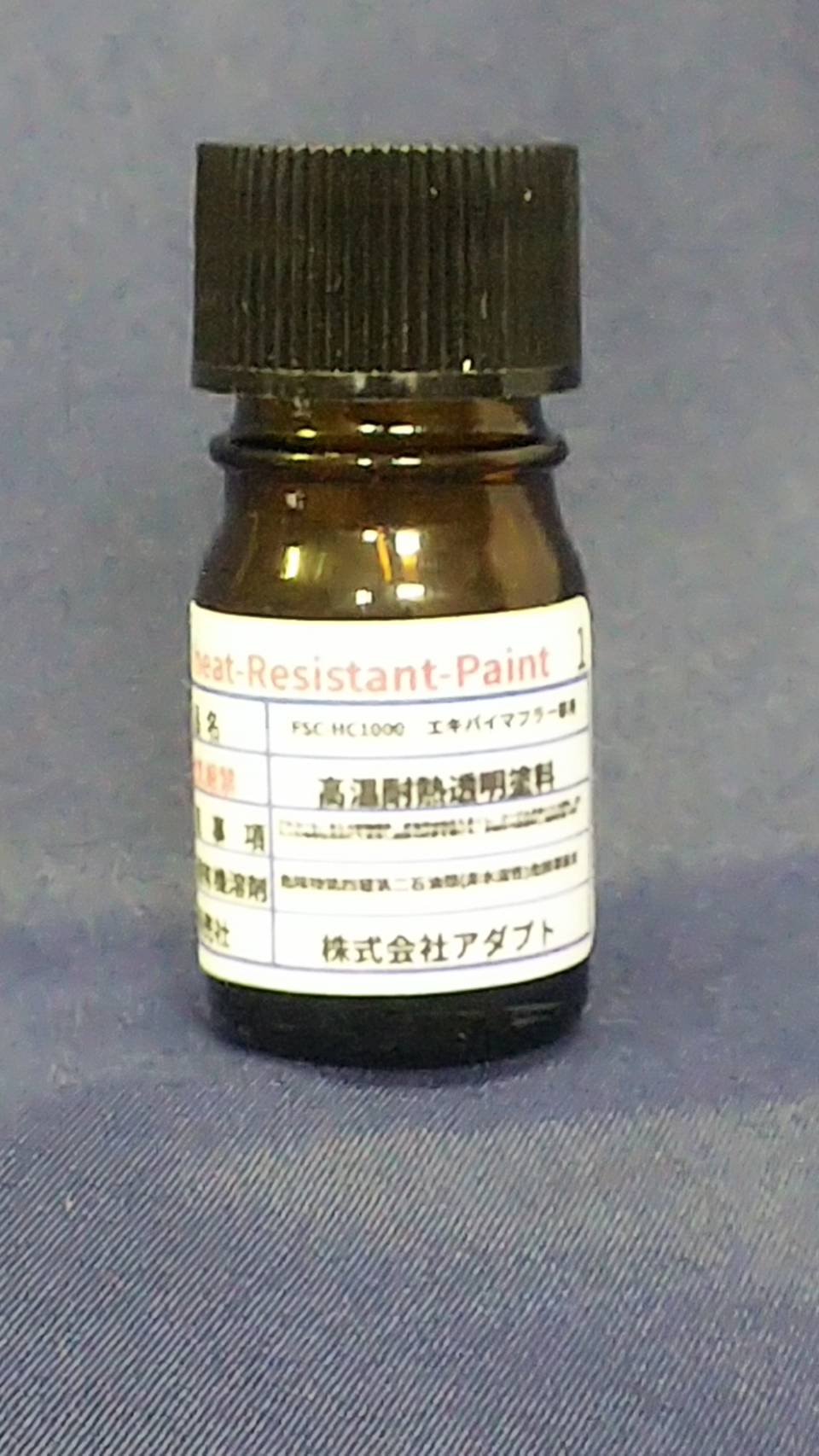

当社の提案する、SUS加熱、酸化膜による変色を防止し
高温加熱環境において、SUS母材の光沢を長期間維持できる
特殊無機被膜を提供しています
本技術は大阪ガス様との、共同開発にて確立された
独自の成膜法による技術を用いた、提案となります
バイクエキパイ、SUSゴトク、発電用タービン向け
加熱炉メンテ、耐熱QRコード銘板の自社商品化と実績を積んでいる処理法です
