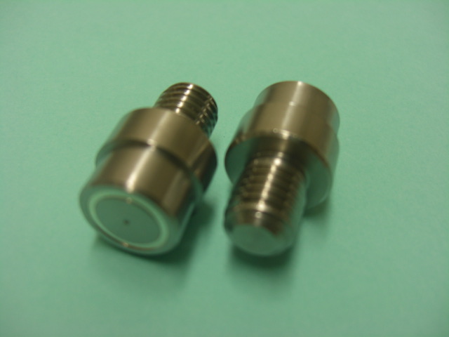

コテイコア(コア、アマチュア、極片、ヘッド、吸引子)と呼ばれる部品に銅や銀等のリング(ショートリング、シェーディングコイル、クマトリコイル、)を圧入し、その後の仕上加工までを社内で生産しております。ACタイプとDCタイプを含め、約20万個~約25万個/月 生産しております。
吸着面の面粗度はもちろん、平面度や直角度を定期的に測定器で計測し、安定した品質の維持管理に努めております。
