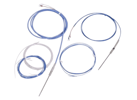

【温度センサー(熱電対Kタイプ)】
温度センサーとは、対象物体や空間等の温度を測定するための機器です。温度調節器やデータロガ―等に接続することで測定した情報を伝達し、ヒーターの温度制御や、温度測定データ収集等に活用できます。
Kタイプの熱電対ですので、タイプが合えば市販の温度調節器にも対応可能です。
タイプの合わないものや温度調節器をお持ちでない方は、スリーハイオリジナルの デジタル温度コントローラ monoOne®(モノワン®)も併せてご購入いただけますと、一緒にご使用いただけます。
■選定にあたって・・・
選定時には、被測定物との接地面積ができるだけ大きくとれる形状のもの、ご使用環境に合ったものをお選びください。
~ラインナップ~
デュープレックス(先端溶接)タイプ
シースタイプ
シートタイプ
スティックタイプ
ねじ止めスティックタイプ
モールドタイプ
極細タイプ
保護管タイプ

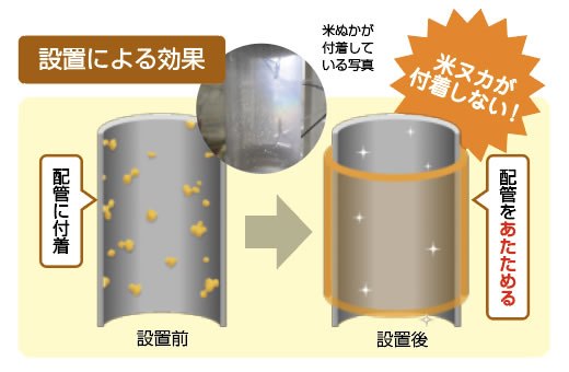

【ヌカ玉バスター® / Nukadama Buster ® (silicone rubber heater)】
◎清掃頻度削減!作業時間短縮・人件費削減に!
ヌカ玉バスターはシリコンラバーヒーターを応用した弊社オリジナル商品です。
ヌカ玉バスターで配管を温めることで、配管内の通りを良くし、米ヌカの付着を防ぎます。
配管清掃の手間を削減できるので、他の作業に時間を掛けられます。
詳細はこちら→https://bit.ly/3gBj7C1
【概要】
形状に関係なく1つから製作いたします。
ラバー配管ヒーターは、20Aから750Aまで幅広く対応しております。着脱も容易、異なる配管をトータルでサポート、完全オリジナルのヒーターを1つより製作いたします。もちろん、温度コントローラーもあわせてご提案いたします。
【製品の特徴】
弊社のメイン商材であるシリコンラバーヒーターを応用した精米業界様向けオリジナル商品です。
既製品は特になく、配管の形状やサイズなどお客様のご希望に合わせて1枚から製作いたします。
◎完全オリジナルヒーターを1つより製作いたします。 <English>https://bit.ly/3gVLdbc
詳細はこちら・・・https://bit.ly/3UslHrA
ストレート、配管、エルボ、フレキ、クランプなど配管を構成する各パーツごとにヒーターを1台から製作いたします。
シリコンラバーヒーターは金属ヒーターにないフレキシブルな面状発熱体です。
ガラスクロスにカレンダー加工した2枚のシリコンシート間に抵抗線をパターン化させた構造です。
柔軟性に優れ曲面、円筒などの被加熱物にジャストフィットさせることができます。
標準厚さ1.5mmと薄いシート状ですので熱応答性にすぐれています。
<高耐久性>
シリコンラバーヒーターは連続200℃(又は260℃)においても高寿命にてご使用できます。
シリコンラバーヒーターは、耐熱性電気絶縁性をもっておりますがヒーターの自己温度制御機能はありませんので高電力密度のご使用時には必ずヒーターの温度制御を行ってください。
※デジタル温度コントローラ「monoOne®シリーズ」がおすすめです。→ https://bit.ly/3XIMJhB
