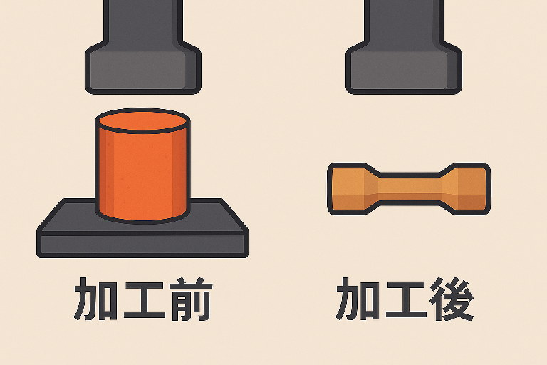

【加工前後の変化】
~加工前~
・素材・・・丸棒や円柱状などの鋼材
・状態・・・加熱され、赤く柔らかくなっている
・形・・・まだ成形されていないシンプルな形状
~加工後~
・素材にハンマーやプレス機で圧力をかけ、希望の形状に変形
・結果・・・たとえば軸・ギア・フランジなど、用途に応じた形になる
・表面は粗いこともあるが、強度と耐久性が大幅に向上
