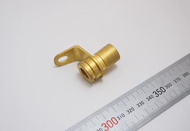

自動車電装品
加工方法:鍛造→NC旋盤→MC
材質:C3771
サイズ:φ20
特徴:鍛造から一体成形品
