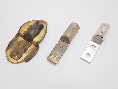

加工方法:鍛造→MC→メッキ
材質:C3771
サイズ:φ25
特徴:ニッケルメッキ

【製造工程の流れ】
1.鍛造
真鍮の材料を金型で圧縮・成形して、おおまかな端子形状を作る工程です。
~特徴~
・材料ロスが少ない
・内部組織が緻密になり、強度が増す
・一定形状を高速・大量生産可能
2.MC加工(マシニング加工)
鍛造で作られた「荒材」に対し、マシニングセンタで精密な切削加工を施します。
~特徴~
・高精度な穴あけ・溝加工・面取りが可能
・製品の取り付け寸法や通電性に関わる重要部を加工
・多軸MCで複雑形状も一貫加工
3.ニッケルメッキ処理
仕上げとして、端子表面にニッケルメッキを施します。
~特徴~
・接触抵抗の低減
・耐腐食性の向上
・はんだ付け性の改善
・外観も均一で美しい銀白色仕上げ
