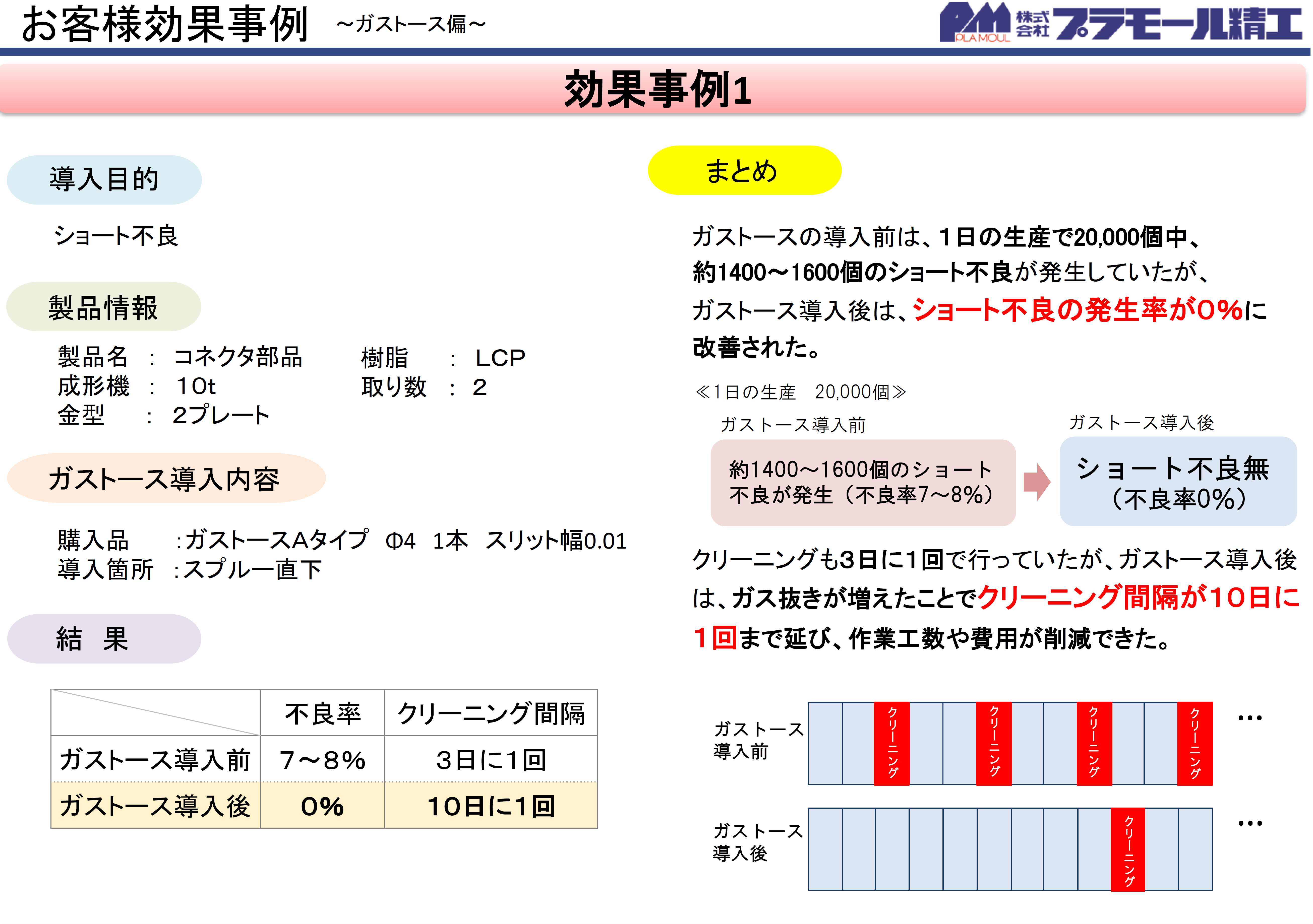

● ガストースお客様効果事例
実際に当社の『ガストース』をご使用いただいた
お客様の効果事例をご紹介します。
困っていた成形の問題点がガストースの導入により
「効果があった、効果がでなかった」をまとめた
事例となっています。
効果がなかったというお客様には当社改善案の
内容も併せた資料になっております。
添付資料をご参考にしていただき
御社製品のお役に立てれば幸いです。
