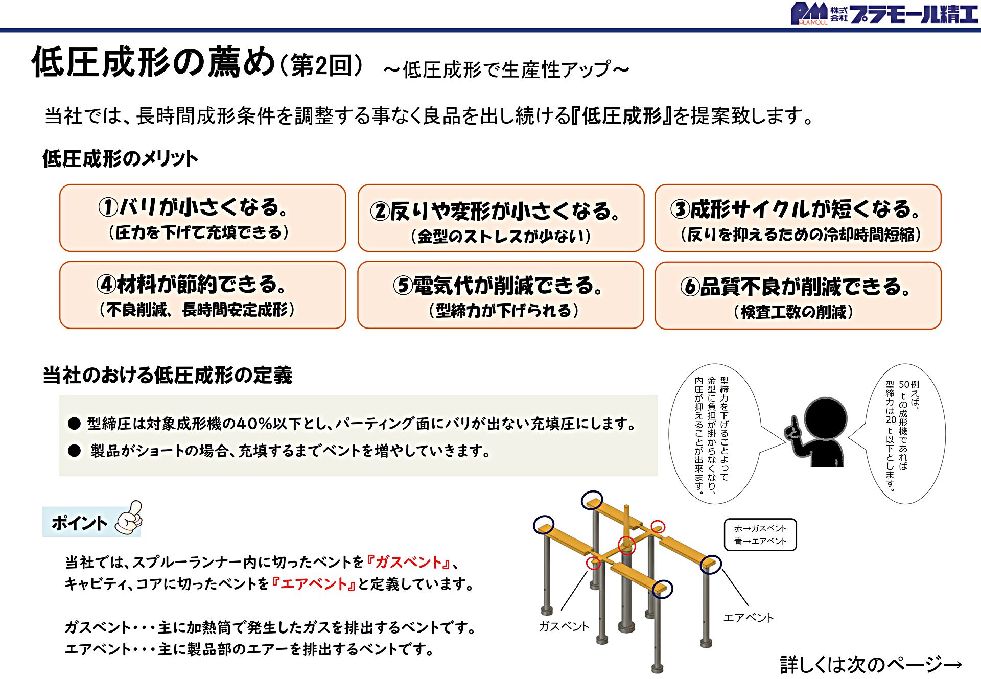

● 低圧成形の薦め2(低圧成形で生産性アップ)
当社で重要視している"低圧成形"の第2弾です。
第2弾の今回は、当社での低圧成形の定義、
具体的な作業内容などの資料です。
添付ファイルに「低圧成形の薦め2.pdf」が
ありますのでぜひご一読ください。
