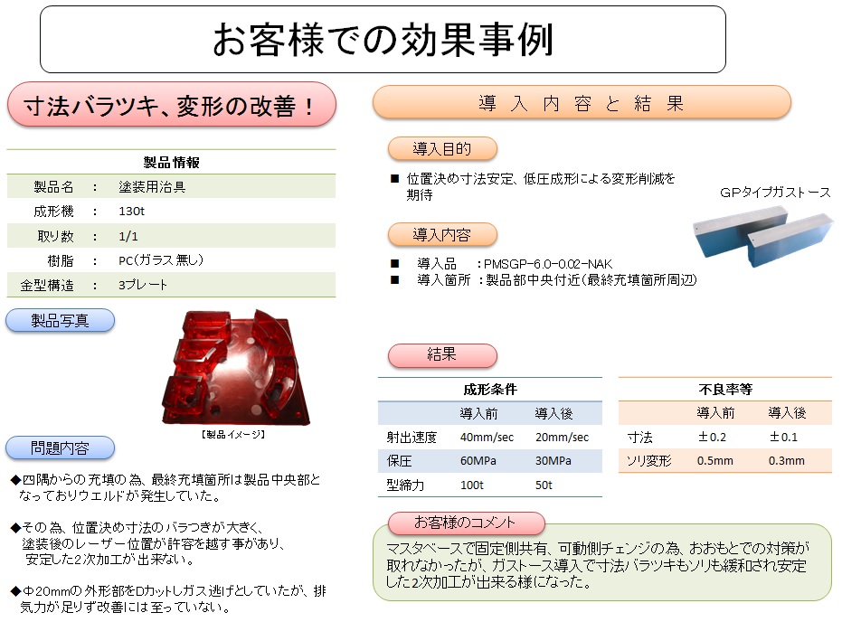

寸法バラツキでお悩みだったお客様での効果事例を紹介いたします。
お客様にてガストースGPタイプ(プレートタイプ)を
従来の入れ子形状に加工し導入していただきました。
ガストース導入後の成形条件の変化や不良率の改善など資料に致しました。
ガストース導入の際に、ご参考にしていただき御社製品の
お役に立てれば幸いです。
下記、「詳細はこちらから」に詳しい資料がございます。
ぜひ、ご覧ください。
