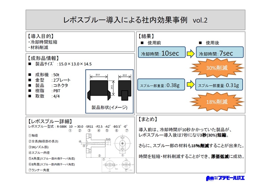

レボスプルー 社内効果事例 vol.2
当社成形部門において、冷却時間短縮・材料削減を目的に、
レボスプルーを導入し、成功事例を資料に致しました。
御社で、材料を少しでも減らしたい!
製品が先に冷えて、スプルー部の冷えが遅い!
そんな品物ありませんか。
下記、「詳細はこちらから」に詳しい資料がございます。
ぜひ、ご覧ください。
