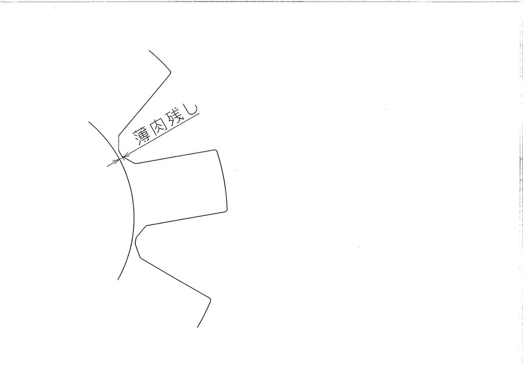

積層コアの薄肉残し(幅)は、一般的に板厚分が限界とされていました。
(例、0.35㎜の板厚だと薄肉幅は0.35㎜が限界)
弊社の加工技術では、板厚の80%程度まで狭くし加工することが可能です。
(例、0.35㎜の板厚だと0.28㎜まで薄肉(幅)を狭くすることが出来る)
コアの幅を薄くしたいなどのご要望があれば、ぜひ弊社にご相談下さい。
