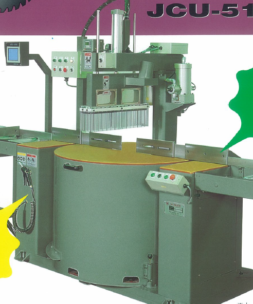

テーブル旋回式ジャンピングクロスカットソー JCU-510D
『JCU-510D型』は、簡単で安全にフリー角度切断が正確に行える切断機です。
切断材はカバー兼用の上クランプ装置で固定される為、安全な作業が行えます。
多品種、少量生産に好適。
また、コンパクトな設計で省スペース設置に適しています。
アルミ・樹脂・木材等が切断でき、幅広いニーズに対応します。
【特長】
■簡単・便利な作業
■安全・快適な作業
■トップクラスの小型化を実現
■多品種、少量生産に好適
■スチール切断機も製作可能(要、仕様打合わせ)
※詳しくはPDF資料をご覧いただくか、お気軽にお問い合わせ下さい。
基本情報
【仕様】
■刃物軸モーター:2.2kw×2P
■刃物取付:外径510m/m 軸径1インチ
■刃物軸上下:エアーハイドロ方式
■左右旋回角度:手動式+60度~-60度
■刃物軸上下ガイド:LMガイド
■角度表示:デジタル表示、0.05度単位
■材料押え:上からの押え 空圧式
■補助ローラー台:左3.5m、右2.5m ※希望寸法で製作致します
オプション
◾️角度自動旋回
