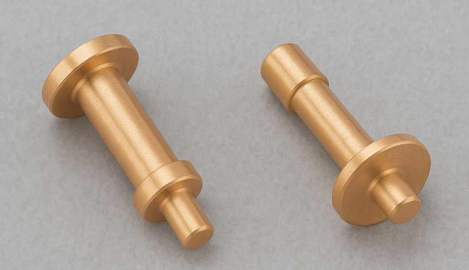

細径部品の加工は、わずかなズレも許されない世界。今回紹介する青銅Φ4サイズの製品は、寸法精度と表面品質の両立が求められる中で、NC複合自動旋盤を駆使して製作された。材料の硬さに加え、微細な仕上げが必要な工程で、加工ノウハウと設備精度が大きく問われる案件だった。
◇青銅Φ4部品とは?
この製品は、銅合金の中でも加工性に優れる青銅を使用したΦ4サイズの精密部品。摺動部や締結要素として幅広い産業で使用される。高い導電性と耐食性を兼ね備え、特に小径の軸やピンなどに最適。
◇製品詳細
材質:青銅(Brass)
外径:Φ4mm
加工方法:NC複合自動旋盤
形状:段付きシャフト状、片側フランジ付き
仕上げ:切削後バレル研磨処理
◇特長
精度:ミクロン単位の寸法管理が可能
量産対応:試作品1個から月400万個まで対応可能
品質管理:真円度測定機や表面粗さ測定機を用いた全数検査体制
柔軟性:形状やロットに応じた最適加工条件を設定
◇使用例
電子部品の接点ピン
医療機器用ミニチュアシャフト
空調機器部品の組込み用パーツ
自動車内部の精密挿入部品
◇加工方法
主にツガミ製のNC複合自動旋盤(B0126-IIIなど)を使用。背面加工や同時加工に対応し、段付きやフランジ形状も一工程で仕上げる。工具選定には切削速度や振動抑制の工夫を凝らし、安定した品質を実現している。
◇取組み
品質とコストの最適バランスを追求し、図面要求に基づく最適な加工条件を独自にデータベース化。省人化を進める中でも手動による最終確認を徹底するなど、柔軟かつ高品質な生産体制を構築している。
◇まとめ
青銅Φ4といった微細部品でも、高い精度と安定供給を両立可能。少量試作から量産まで、困難な課題にもしっかり応える加工力で、ニーズに応じた最適な提案を届けられる。
