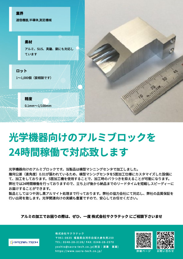

【光学機器向けのアルミブロックを24時間加工で対応致します】
光学機器向けのアルミブロックを切削加工で対応致します。
アルミブロックの加工を24時間加工で対応しています。
24時間稼働で光学機器向けの部品加工を行っておりますので、短納期の案件もお応えします。
<材料>
アルミ(A5052)
<加工方法>
横型マシニングセンタ(ヤマザキマザックPFH4800 )
↓この設備で加工しました
https://ja.nc-net.or.jp/company/73752/product/detail/123773/
<特徴>
・光学機器向けの部品です。
・サイズ15*35*50
・幾何公差(直角度)0.01が謳われているため、横型マシニングセンタを5面加工仕様にカスタマイズした設備にて加工を致しました。
↓5面加工についてはこちら↓
https://ja.nc-net.or.jp/company/73752/product/detail/192447/
・24時間稼働を行っておりますので、立ち上げ後から納品までのリードタイムを短縮してお届けすることができます。
