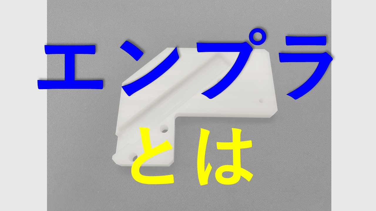

エンプラとは
エンジニアリングプラスチック(英:Engineering Plastic)の略で、
汎用プラスチックよりも引張強度や耐熱性を強化した
高機能樹脂を指します。
明確な定義はありませんが、
およそ100℃~150℃の耐熱性と
約40~50Mpa以上の引張強度をもつ樹脂が
これに該当すると認識されています。
汎用プラスチックよりコストが高くなるものの、
それを補う強度と耐熱性を持ち、
また金属材料より軽量で大量生産もしやすいことから、
最近では軽量化、コストダウンのために
金属部品をエンプラ部品に置き換えるケースが増えています。
主な用途としては
「自動車部品」「電子部品」「OA機器」
「産業機器」「合成繊維」「各種筐体・容器」「ギヤ」等があり、
汎用プラスチックに比べると工業用に利用されることが多いです。
ただし、やはり強度をはじめとする機械的特性の多くは金属部品に劣るため、
強度や経年劣化、高温環境下での加水分解には注意が必要です。
